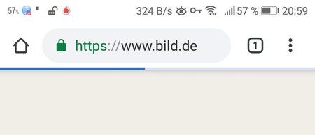

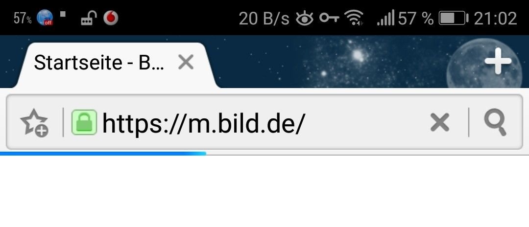

Hier hab ich aber wirklich keine Namensauflösung, wenn die Meldung kommt.

Hab hier ein Oneplus 6 mit OxygenOS 9.
Aktuell läuft es trotz Fehlermeldung.
Ist mir gestern eben nur aufgefallen, weil Internet gar nicht ging und ich da über die Fehlermeldung gestolpert bin.
Hatte das dann im Laufe des Abends 2-, 3-mal deaktiviert und wieder aktiviert und hatte dann immer wieder nach einiger Zeit "kein Internet mehr".
@nik
Das liegt daran dass der Server nicht genutzte HTTPS Sessions nach ein paar Sekunden droppt. Ich mach das ja auch nur weil das halt ein Babyserver ist. Na ja, irgendwie muss ich mir ja helfen. Ich wußte aber nicht dass das diese blöde Fehlermeldung erzeugt. Also soweit ich die Konfig jetzt im Kopf habe.
Hmmmm... das is blöd. Ich mach da mal andere Settings. Mal sehen ob's dann besser ist.
