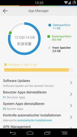

Das suche ich noch, die Übersetzung für den Kreis, siehe Screenshot.
