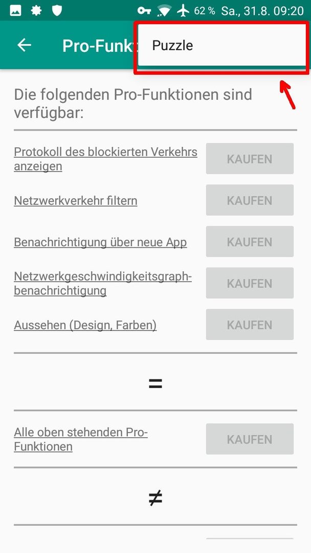

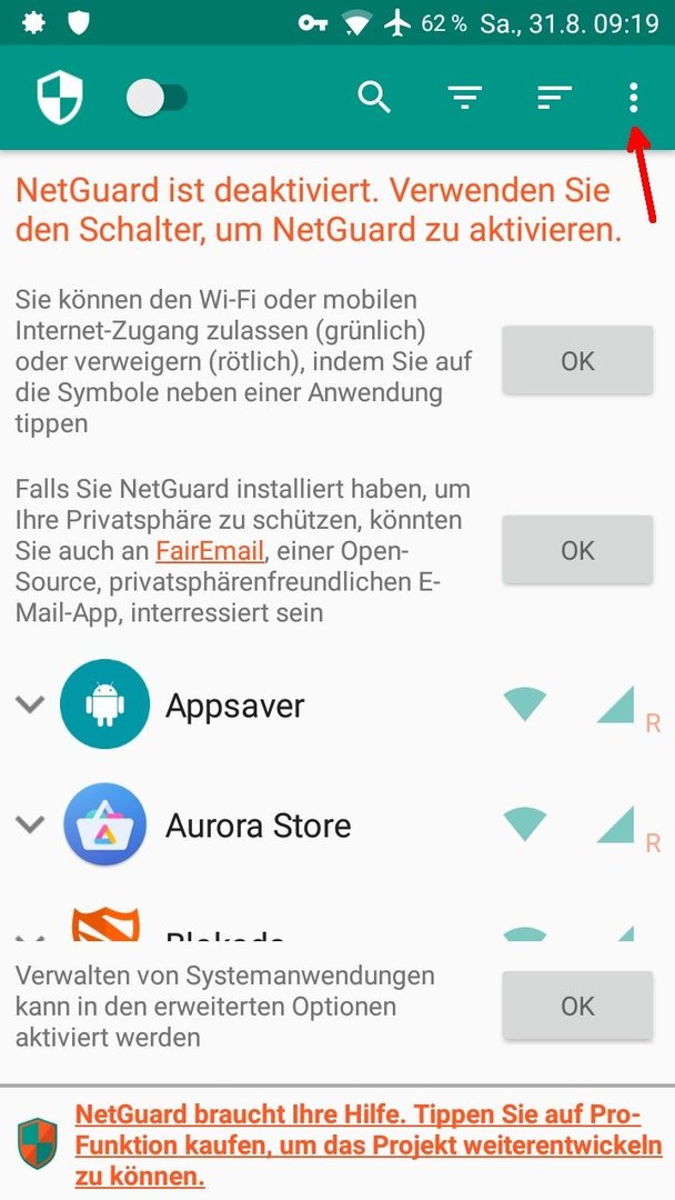

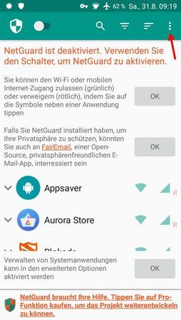

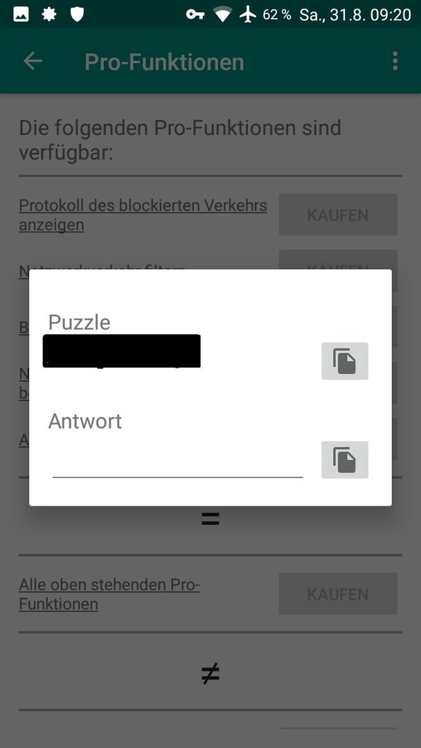

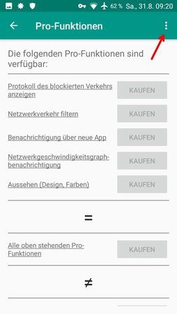

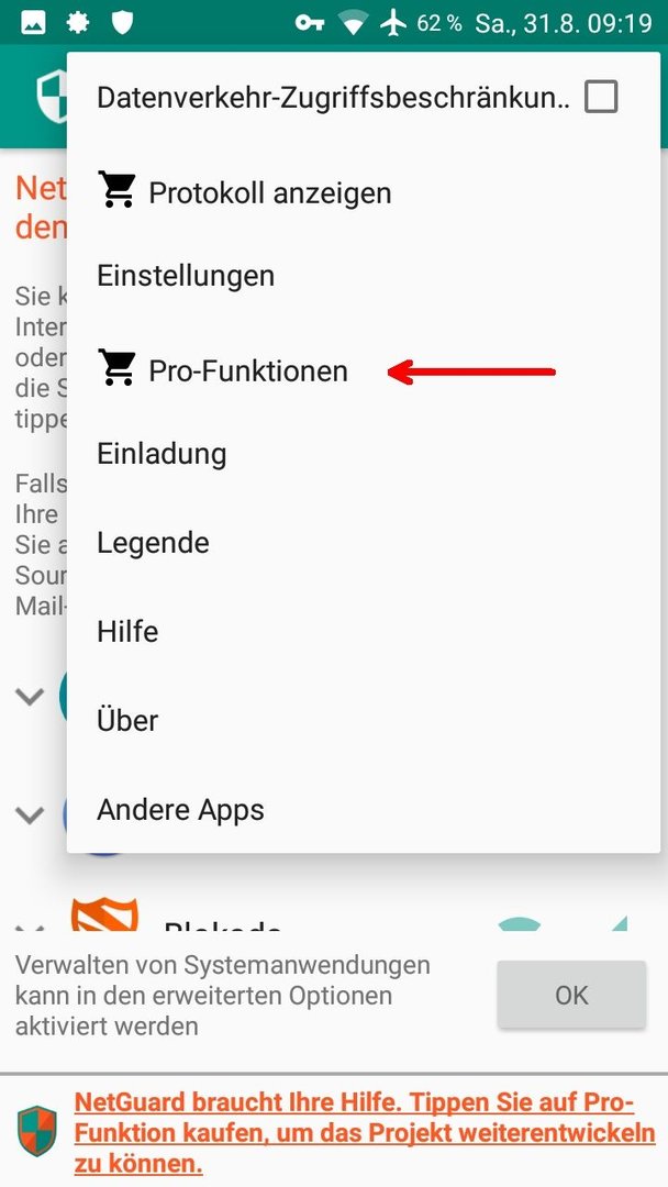

Ohne Anspruch auf Vollständig- oder gar Richtigkeit würde ich so vorgehen:
1. Um auf Nr. sicher zu gehen erst eine E-Mail via Formular "NetGuard standalone" schreiben.
Ansonsten weiter:
2. Die App per Bitcoin, Überweisung, PP o. KK kaufen, sprich das Bezahlprozedere durchlaufen.
3. Abwarten bis die Zahlung eingegangen ist.
4. Dann auf der Seite (Menüpunkt: "NetGuard donation") alle relevanten Daten eintragen.
Unter dem Punkt Challenge (Puzzle) auf der Seite muss folgendes eingetragen werden.
NetGuard öffnen:
Den unter "Puzzle" erhaltenen Code kopiert ihr idealerweise (wegen Verwechslungsgefahr bei "0" und "O") in die Zwischenablage und von dort dann in das Feld "Challenge" im Donationformular.
Je nachdem über welchen Weg ihr bezahlt habt ändert sich das Feld "Message". Ich habe dort damals das Datum & die Höhe des Beitrags eingetragen. Wichtig ist aber auch die korrekte Mailadresse. Denn an diese geht dann der eigentliche Code.
Nun sollte zeitnah eine Mail bei euch ankommen in der der eigentliche Code steht. Diesen tragt ihr, wie im Bild 5 zu sehen, unter "Antwort" ein. Nun solltet ihr sofort für die Pro-Features freigeschaltet sein :1f44d:
