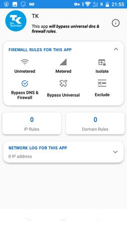

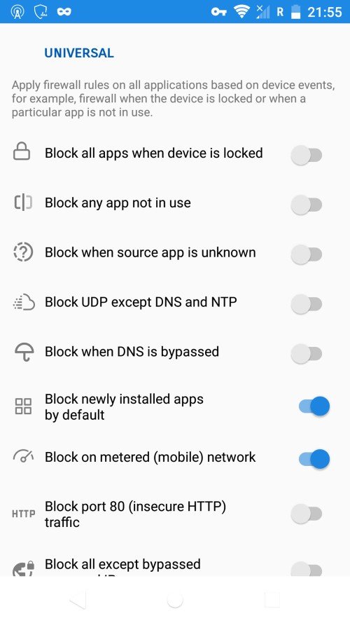

@drina probiere als erstes bei der entsprechenden App:
orgshooter schrieb:
die "Firewallregeln umgehen".
Button "Universelle Umgehung" aktiveren: Screenshot_20230425_221426_Rethink.jpg
Damit werden die Firewallregeln umgangen.

@orgshooter klappt leider trotzdem nicht...

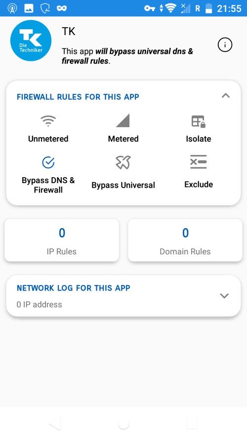

@drina dann probiere mal als nächstes "Bypass DNS & Firewall".
@orgshooter leider auch nicht...

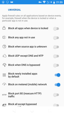

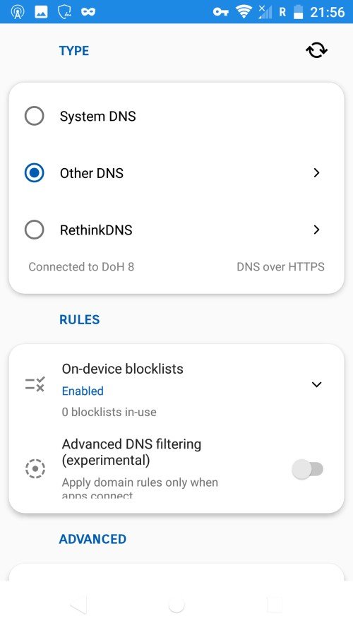

@drina poste bitte mal einen Screenshot der Firewalleinstellungen der App.
Nutzt du einen "Anderen DNS"Server eingestellt? Wenn ja, dann wechsel ihn mal.
Eigentlich hätte es mit "Ausblenden" funktionieren müssen.

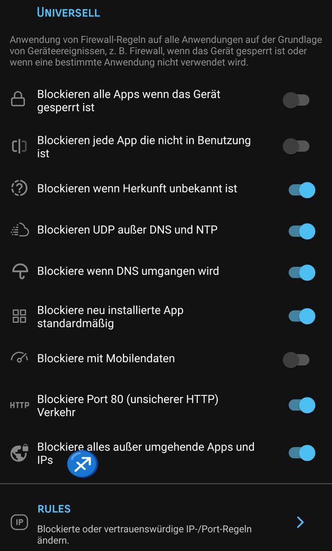

@orgshooter
Screenshot_20230504-215526.jpg Screenshot_20230504-215552.jpg Screenshot_20230504-215629.jpg
Ich kenne mich nicht so aus, habe bis jetzt zwar DNS aktiviert, aber keine Filterlisen. Als DNS habe ich "other DNS" -> DoH 8 : https://dnsforge.de/dns-query

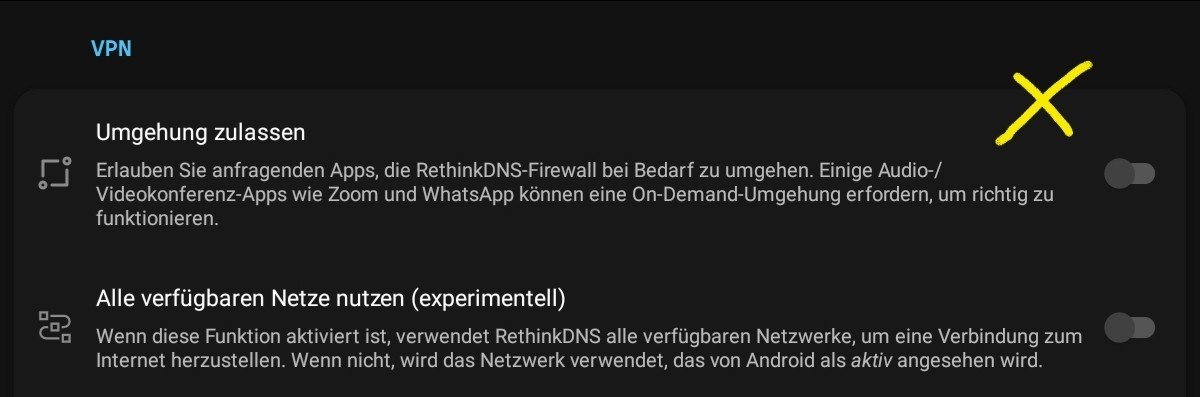

@drina bekommst du mit mobilen Daten eine Verbindung, wenn du dies in RethinkDNS freigibst?
Hast du mal diese Einstellung versucht (Configure/Einstellungen):
@orgshooter ich habe keine Mobil-Flat, daher sind mobile Daten generell ausgeschaltet.
Die andere Einsteung habe ich nun auch probiert, funktioniert trotzdem nicht. Kann es sein, dass die TK App zwangsweise auf andere Apps, bspw. Google Play Store oder so, zugreift und da diese gesperrt sind, es icht klappt?

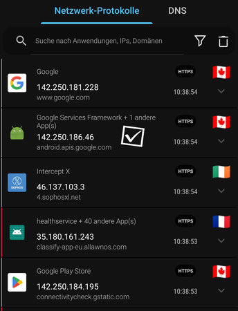

Könntest ja ggf. recht einfach
was zusätzlich blockiert wird!

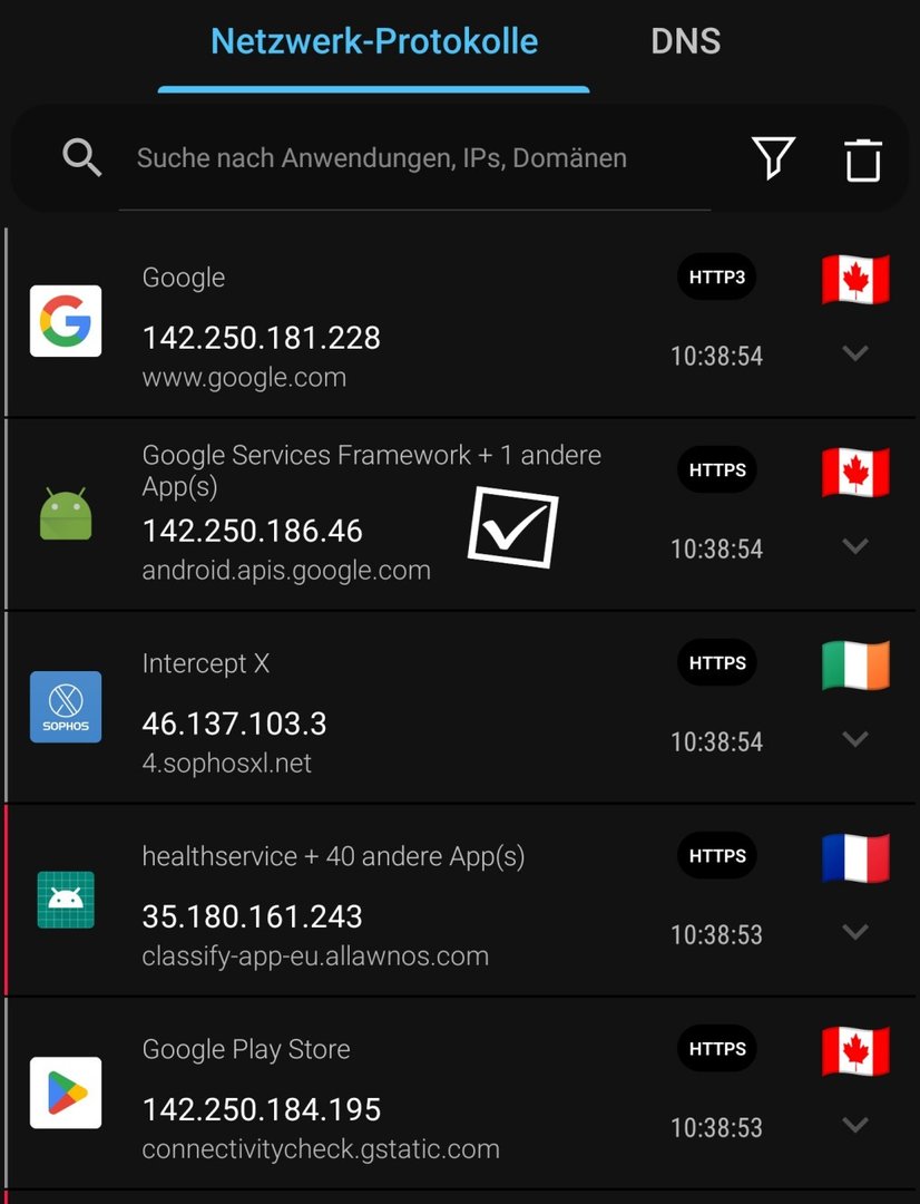

Am linken Rand "rot" für den schnellen Überblick, sollte dir ja eventuell Hinweise liefern (und das sekundengenau!) ? 🤔
@NebulaOne aber ich weisse ja nicht, ob das dann bspw. ein Google - Aufruf durch die TK App war oder ein normaler Aufruf über die Google App selber, der auch ohne die TK App erfolgt wäre...
Wer hindert dich dran, es einfach mal zu versuchen, @drina ? 🤔
Stoppe in den Einstellungen die TK - App, warte einen Moment oder ein/zwei Minuten (zur besseren Unterscheidung), schau mal kurz ins Logging, ob irgendwas blockiert wird und starte die App dann wie gewohnt. Was wird dir dann in der Minute /Sekunde an Apps (möglicherweise) li. am Rand rot (blockiert) angezeigt? 😳

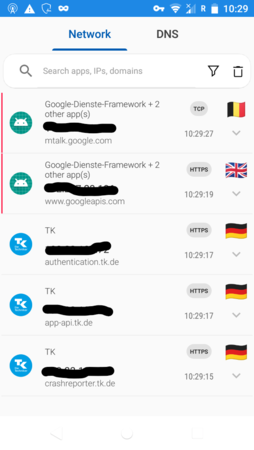

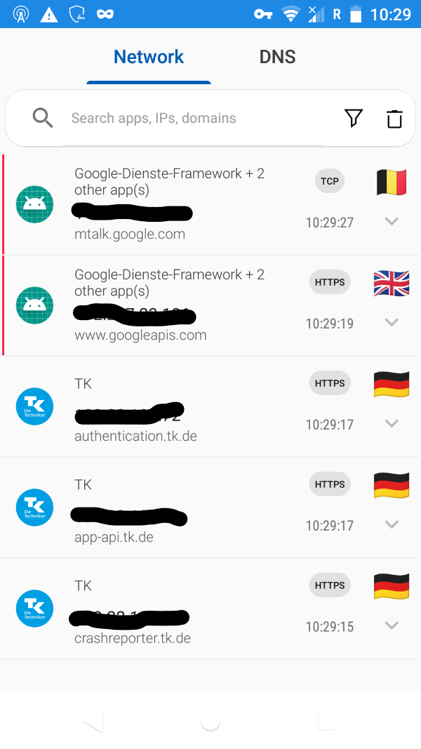

@NebulaOne Das hatte ich ja schon vorher öfter gemacht, aber da die ganzen datengierigen Google Apps eh - auch ohne die TK App - im Sekundentakt Aufrufe starten, weiß ich halt nicht, ob ein bestimmter Aufruf jetzt wegen der TK App oder nicht stattgefunden hat. Hier ein Screenshot direkt nach dem TK Aufruf:
Na... wenn du dir den Ast selber absägst (Google Dienste Framework), auf dem du grad sitzt (Smartphone mit Android - OS von Google), dann muss man sich nicht wundern.
Google Dienste Framework umgehen (ja nach sonstigen Einstellungen) bzw. nicht blockieren und deine TK-App wird funktionieren.

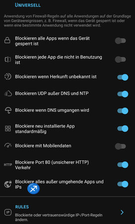

Ich gehe zB derzeit
und blockiere ersma viel und gebe dann, anhand der Logging-Infos, Zugriffe frei, wenn es nicht wie gewünscht funktioniert.
In dem folgenden
sieht man zB healthservice, an der über 40 weitere systemseitige Apps dranhängen. Wird, zumindest im Moment, geblockt und noch funktioniert alles wie gewünscht/gewohnt. 🧐
