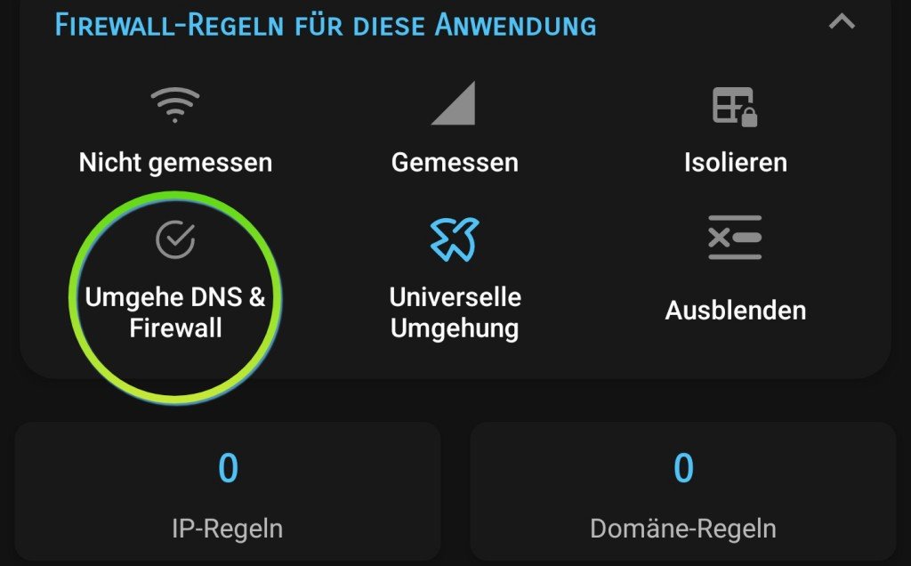

@NebulaOne Die Browser (außer Tor) haben beim Smartphone (Android 13) mit Rethink und aktivierter Firewall keinen Internetzugriff,. Sebstverständlich habe ich die Broser selbst nicht beblockt. Internetzugang haben sie erst, wenn ich neben der Zulassung für WLAN/Mobilfunk auch "Umgehe DNS& Firewall" aktiviere. Diese Funktion erfordert den Rethink-DNS (dnsforge etc. geht dann nicht). Das bedeutet, daß die Browser dann ohne DNS-Filterung freien Zugang haben. Allerdings trifft das nicht zu für ein älteres Smartphone mit Lineage 11 sowie ein Tablet mit Android 8. Dort reicht die Freischaltung aus. Deswegen bleibe ich auf dem Smartphone bei Netguard pro.

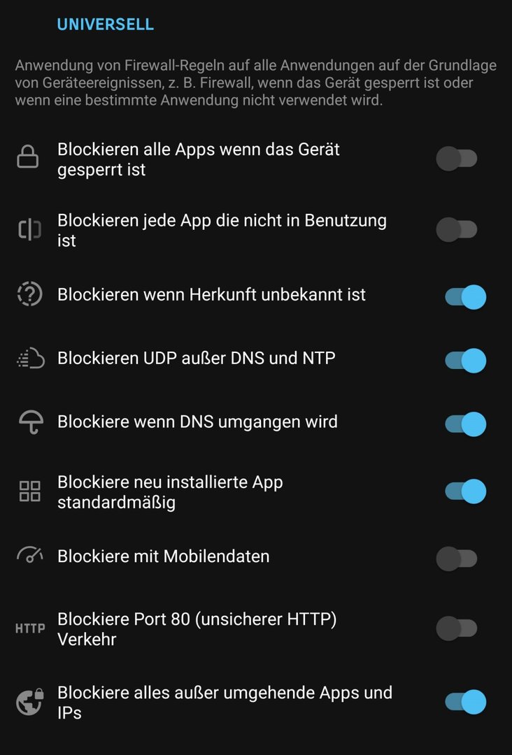

Meine Browser, ich wiederhole mich, funktionieren ohne Probleme, wenn ich, siehe Screenshot in #71, per mittlerer Option den Zugang gewähre - mit Dnsforge.de.
Aber du hast ja nun auch deine persönliche Lösung mit Netguard gefunden.
Meine universellen
Reaktionen: schnueppi
@NebulaOne ahh, sorry ich hatte dich missverstanden.
Bei den Browsern hast du "Universelle Umgehung" aktiviert und nicht "Umgehe DNS und Firewall" wad dann das Verhalten von meinem #72 zur Folge hätte.
Reaktionen: NebulaOne
@NebulaOne : Ich hatte es auch falsch verstanden. Und ich hatte auch nicht genügend probiert. Die universelle Umgehung funktioniert bei mir auch mit dnsforge (allerdings nur, wenn dnsforge über Rethink eingestellt wird), was ich erst gar nicht probiert hatte. So wäre Rethink durchaus eine Alternative zu Netguard (was bei mir inzwischen aber zu meiner Zufriedenheit läuft). Weiß jemand, was der Unterschied zwischen Freischalten von WLAN/Mobilfunk und "universeller Umgehung" ist?

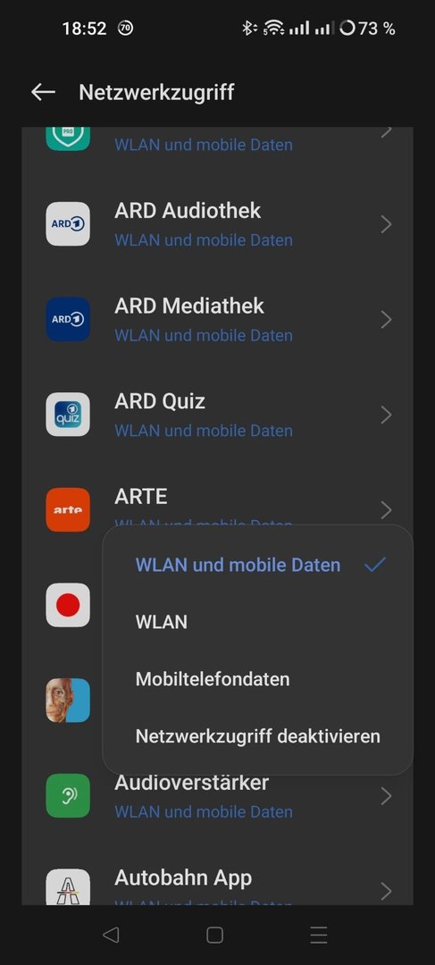

NB: Auf unseren Oneplus-Smartphones haben wir den zusätzlichen Vorteil einer einfachen Firewall ab Werk. Das sieht dann so aus, wie auf dem Screenshot. Eben diese Einstellung hatte ich am Huawei-Tablet und an Samsung-Smartphones vermißt, weswegen ich überhaupt begonnen habe, mich mit Firewalls zu beschäftigen. Man kann da auch einzelnen apps den WLAN- und/oder Mobilfunk-Netzwerkzugriff sperren (allerdings nicht bei Systemapps).
