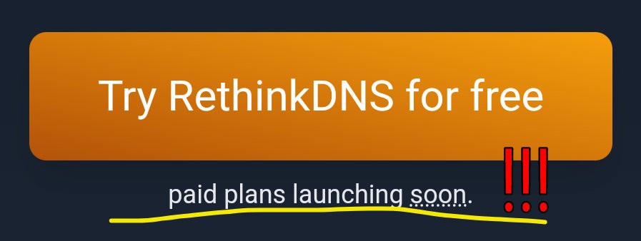

Was mir zusätzlich aufgefallen ist, ist der Plan RethinkDNS Funktionen gegen Endgeld anzubieten.
Somit könnte es mit der kostenlosen Bereitstellung bald vorbei sein!

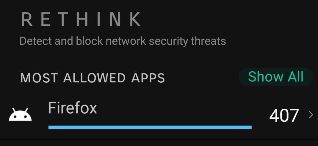

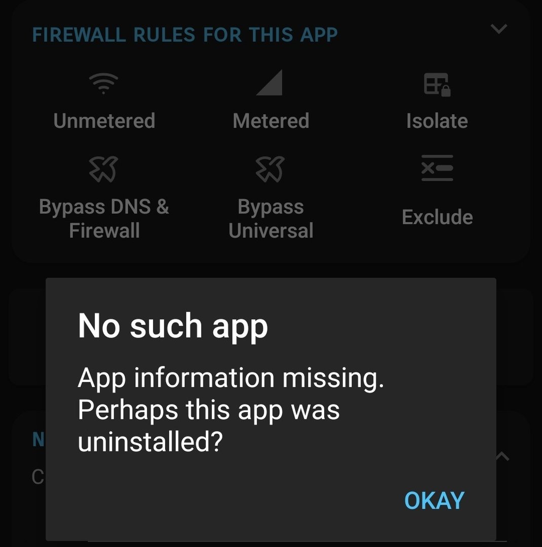

Noch ein neues Problem. Bei den Stats steht ganz oben Firefox mit einem falschen Symbol. Geh ich da drauf, kommt auch eine Fehlermeldung:

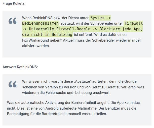

Hab bei Kuketz dazu dieses gefunden:

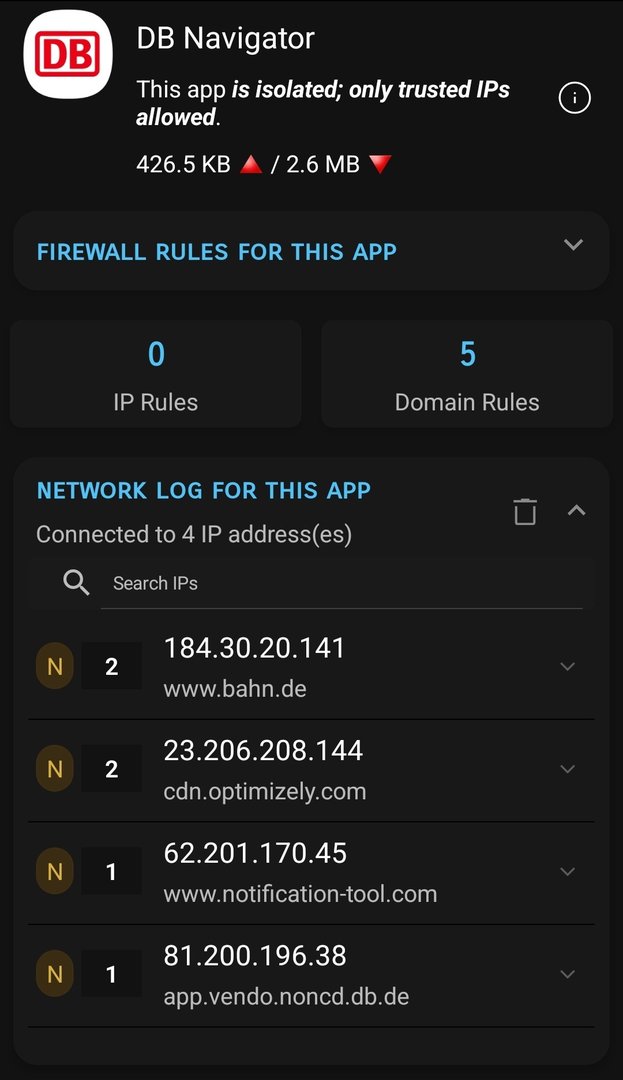

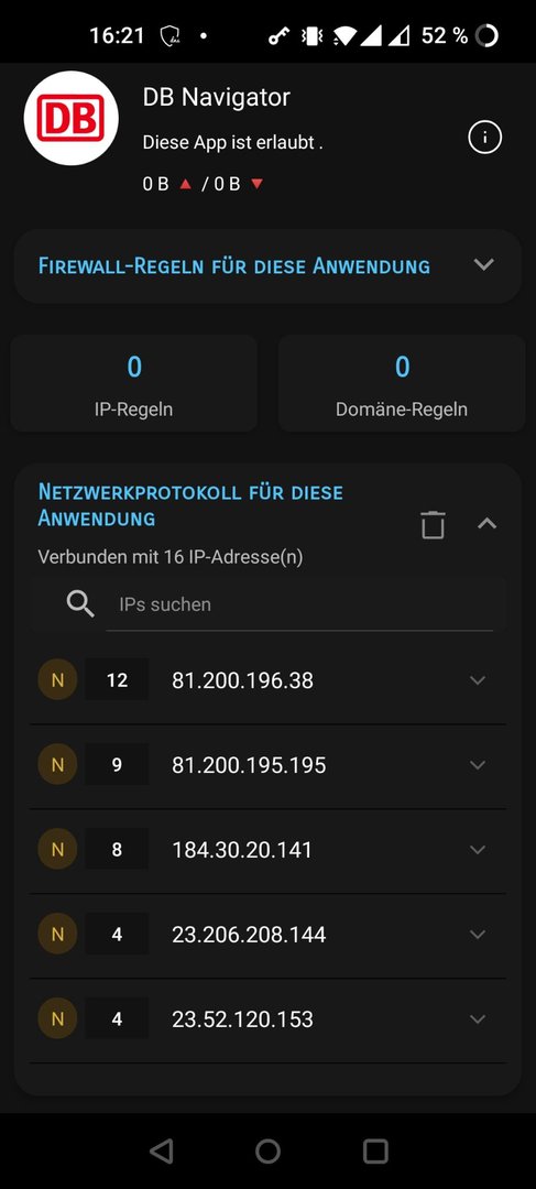

Gerade habe ich probliert auf einem Androiden die DB-app nach der Kuketz-Anleitung in die Schranken zu verweisen. Leider stehen im Netzwerkprotokoll für diese app, anders als beim Kuketz-Beispiel, nur IP-Adressen und nicht die Domainnamen, wie www.bahn.de. Das macht es praktisch unmöglich, die essentiellen Domains der isolierten app, die man freigeben muß, zu identifizieren. Wer arbeitet mit der Funktion "isolieren" und hat da einen Tipp?
Habe leider keine Idee, warum das bei dir so ist. Ich hab es so wie im Beispiel bei Kuketz.

Du hast die App noch nicht isoliert?
Bearbeitet von: Anz - Grund: Bild ordentlich eingefügt
@forlau Mit oder ohne Isolation sind die IP Nummern ohne Domainnamen. Hatte die Isolation wieder aufgehoben.
Bekommst du den generell keine Adressen aufgelöst? Z.B. bei Logs?
@forlau Habe das Problem gefunden. Wenn bei Rethink der System DNS eingestellt ist am Gerät ein privater DNS, werden keine Domains angezeigt. Mit Rethink-DNS wirds angezeigt.
🤔hmmm...
hab da "Quad secure" eingestellt und bekomme die Auflösung.

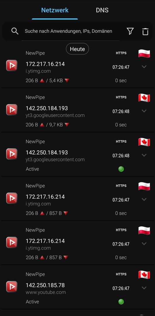

@PrinzessinT ja, in RethinkDNS hast du den DNS definiert!
@schnueppi spricht von dem PrivatenDNS in den Systemeinstellungen. (OT: bei Netguard ist das aber ebenso, dass Namen nicht aufgelöst werden, wenn der DNS-Dienst nicht von dort genommen wird).
