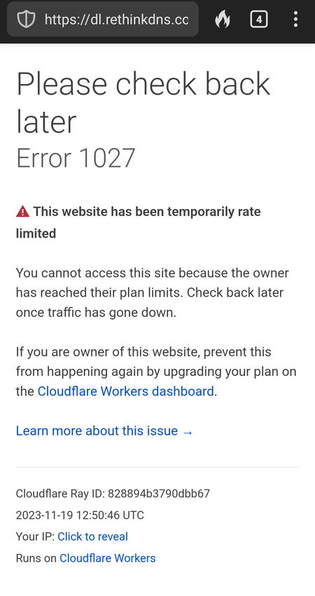

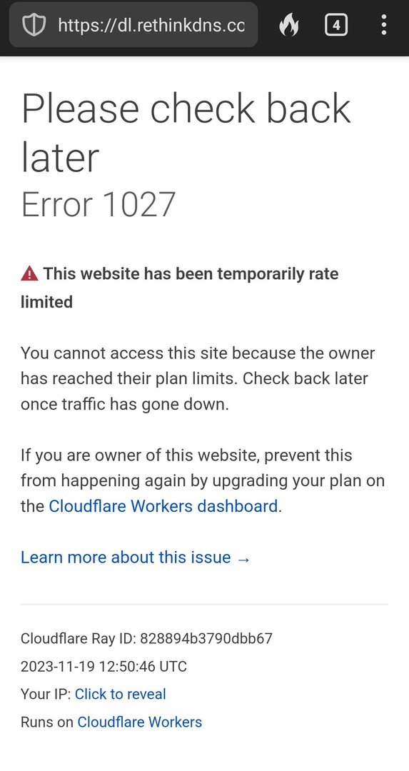

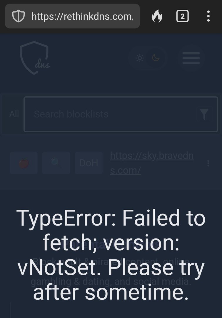

Hab gerade auf einem Testhandy versucht dein Problem nachzustellen.
Klappt!!! Kann auch keine Listen laden oder konfigurieren. Egal welche Version.
Da scheint derzeit was nicht zu funktionieren.

Danke, dann hoffen wir mal, dass das Problem die Tage verschwindet
Da hat wohl jemand seine Rechnung nicht bezahlt!😜

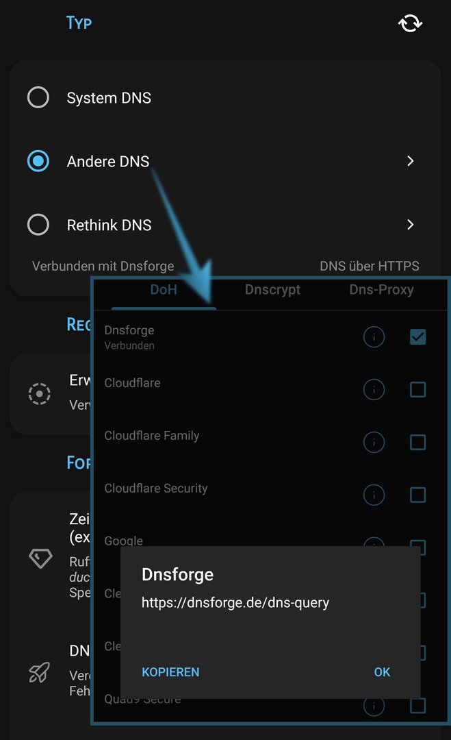

Wenn es Probleme mit den RethinkDNS - Servern gibt, könnte man doch problemlos zB dnsforge.de DNS Resolver (übergangsweise) nutzen! 😉

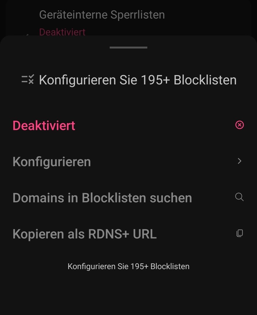

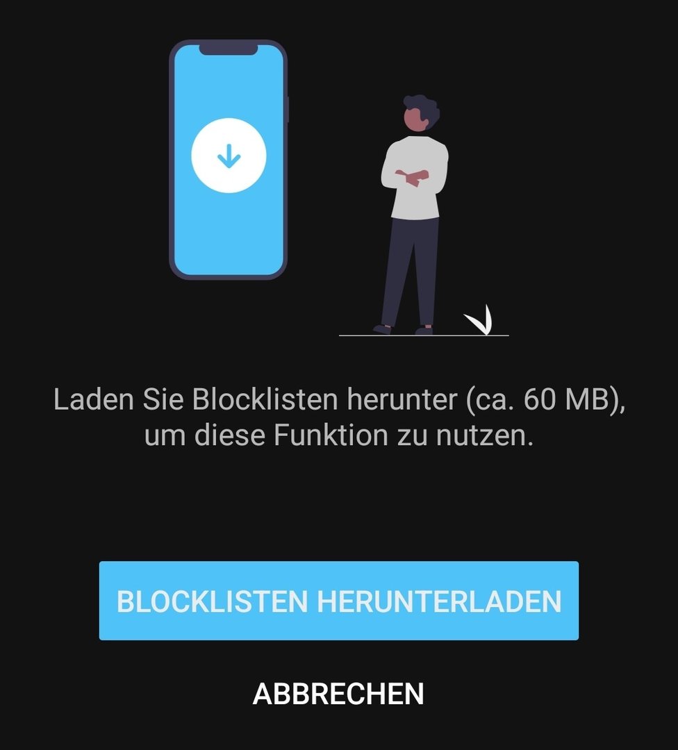

Ich habe es nur immer noch nicht geschaft, die 60MB Listen zu laden.
Damit ( oder ohne die) ist die Konfiguration schwierig.
Welche 60 MB wären das denn? 🤔
Die Listen hinter "Derzeit verwende ich folgende Listen:" sind txt-Dateien die ich ruckzuck laden konnte. Oder sind es in der RethinkDNS - App intern zu ladende Listen? 😳

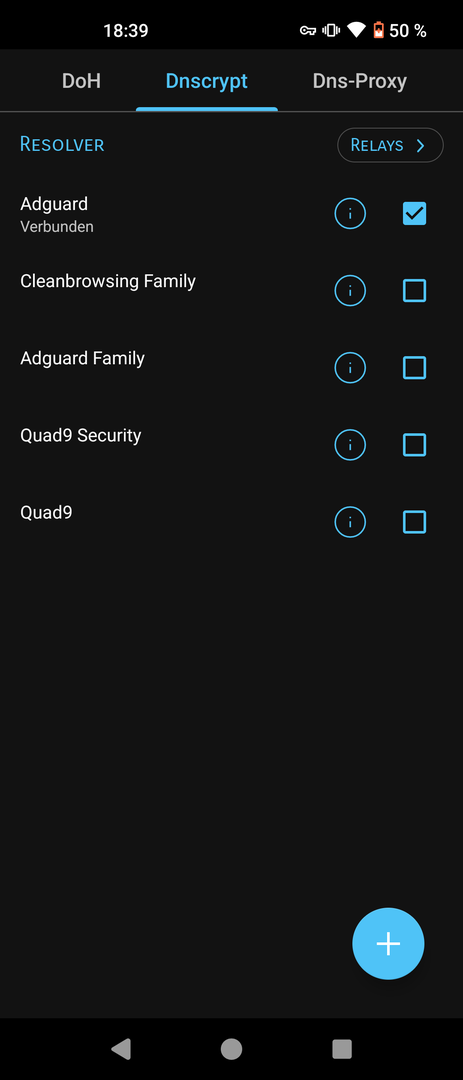

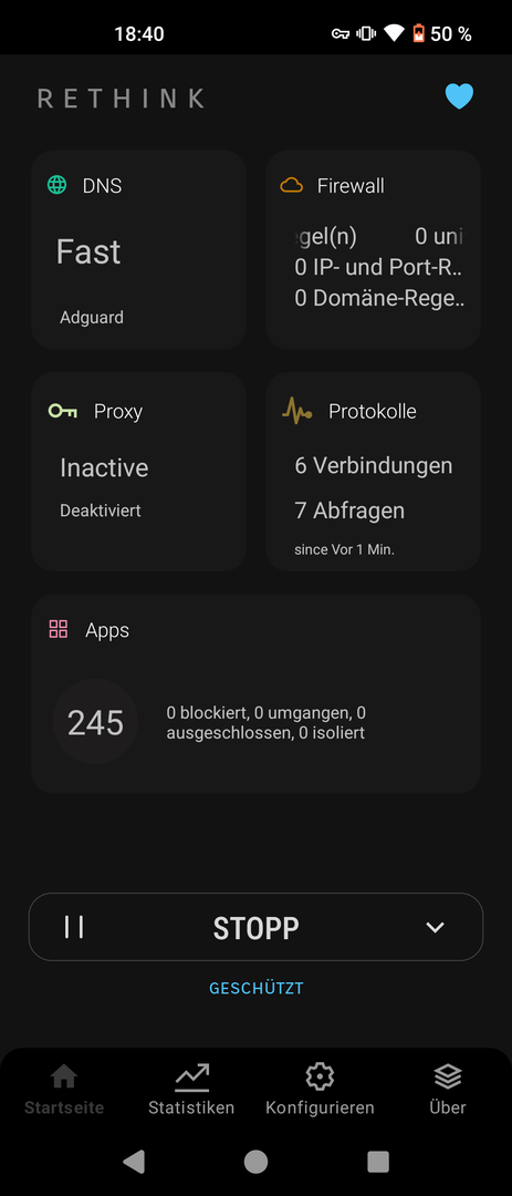

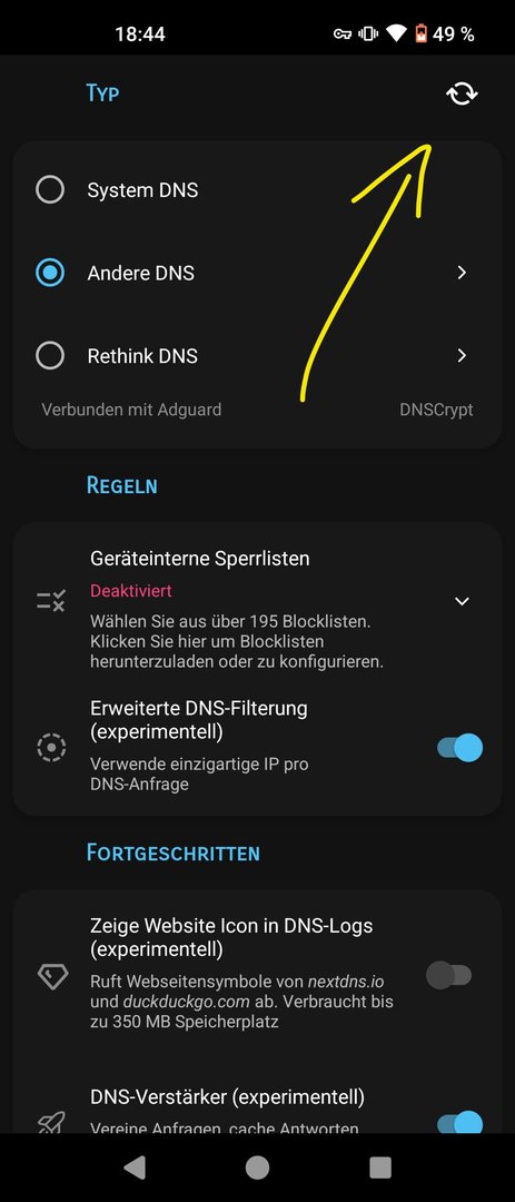

@exilkubaner
Oben links auf DNS tippen, dann " andere DNS" wählen und Adguard auswählen. Dann oben rechts in der App das Symbol "Erneuerung" tippen und warten. Wenn alles funzt, wird das per popup angezeigt.

Das Problem könnte länger andauern.
Auch auf Mailings bekommt man nur die Antwort: Mail nicht zustellbar!
Rethink bzw. Colzero sind nicht erreichbar.
Somit ist das Werbeblocking derzeit nicht nutzbar wenn man die App jetzt erstmalig installiert hat

Aber doch nur dann nicht, wenn man konkret die RethinkDNS - Server auswählt!
Oder ich hab mit meinen Einstellungen (siehe #85) etwas verkehrt gemacht / verstanden. 😕

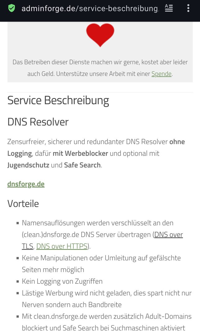

Jedenfalls reicht es für mein Nutzungsprofil im Moment völlig, mit Dnsforge.de zu arbeiten. 🤔

Die in RethinkDNS ladbaren Blocklisten können derzeit nicht gezogen werden und ein manuelles Laden ist m.W. auch nicht möglich. Damit werden also alle DNS Anfragen rausgegeben und nicht schon im Gerät geblockt.
Das macht sicher keinen großen Unterschied, stört aber mein Bauchgefühl.

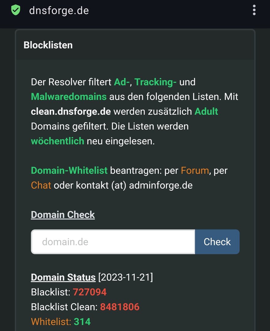

Name des Bildes sagt konkret aus, wie ich es derzeit in der App RethinkDNS eingestellt habe.
Und wer mehr Infos braucht: siehe Anhang: 🙂
