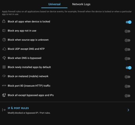

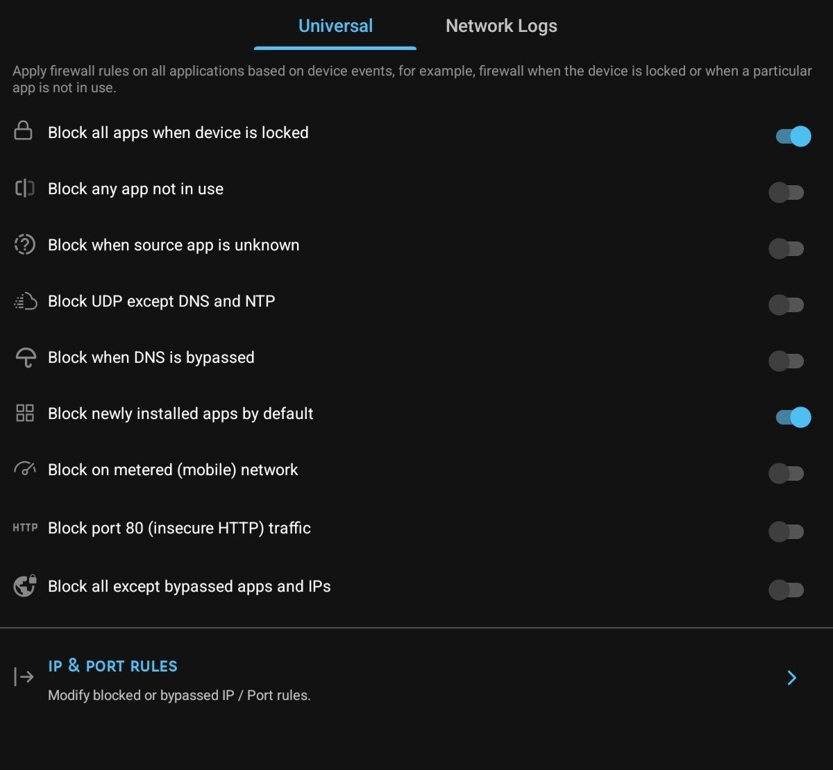

Vielleicht kann @PrinzessinT weiterhelfen (wie hast du die App eingestellt?). Aktuell teste ich ebenfalls mal die App auf dem Tab mit folgenden Einstellungen, ohne zusätzlicheFilterlisten:
Was mir auffällt, obwohl "Block all apps when device is locked" spielt NewPipe "Musik ab" wenn der der Bildschirm aus ist.
Das finde ich seltsam.
PS: Mit RethinkDNS funktioniert Samsungs SmartView, mit Netguard nicht!

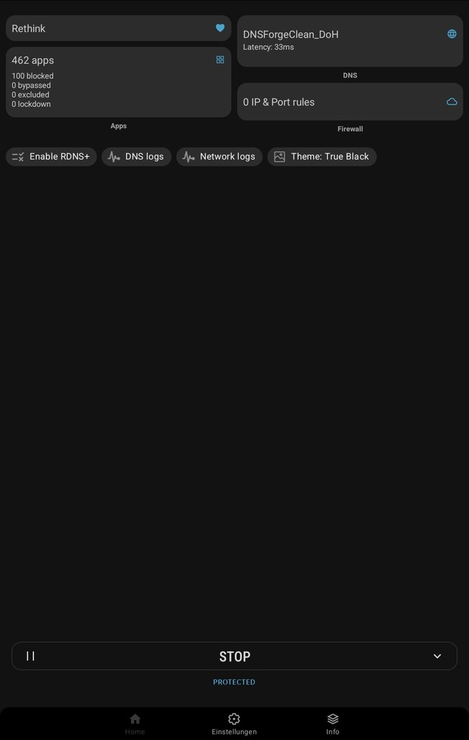

Teste ebenfalls gerade RethinkDNS, soweit sieht alles gut aus, es scheint zuverlässig zu funktionieren, wie beschrieben.

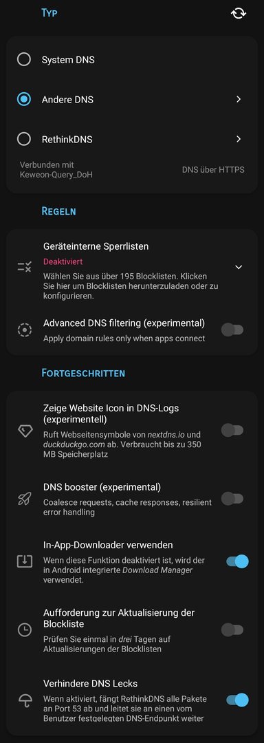

Ich verwende z.B. nicht mehr die DNS Auflösung von Rethink, sondern habe dnsforge.de eingestellt. Einige Apps waren etwas bockig. Da musste ich trotz erlaubt zusätzlich noch weitere IP Adressen freischalten unter Analyze.

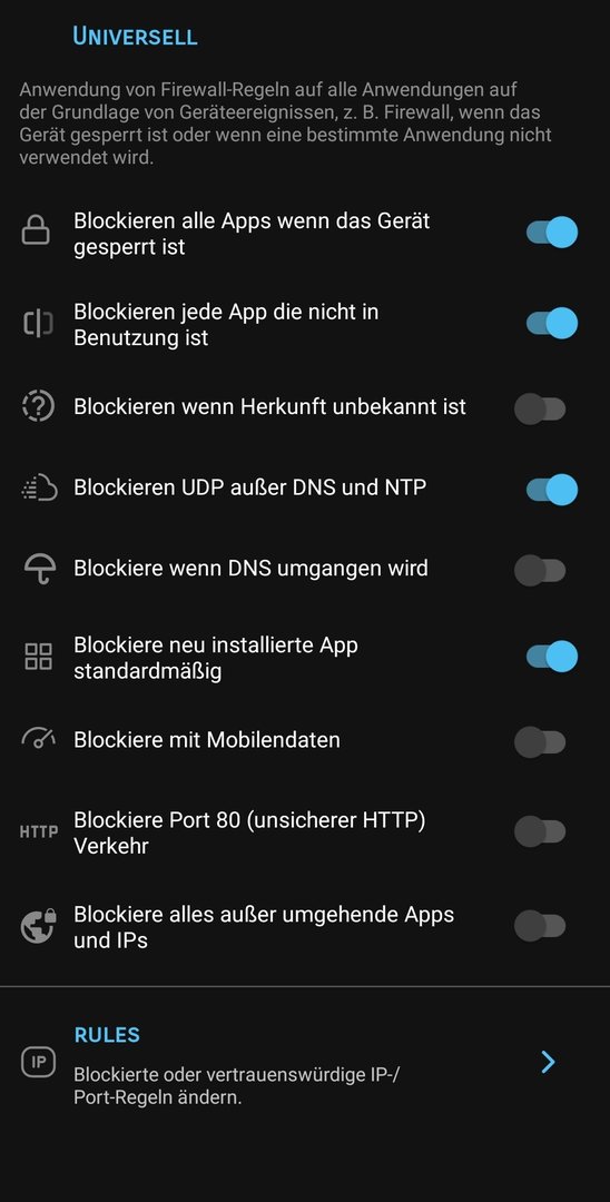

Auch waren FW Einstellungen kontraproduktiv.
Z.B. die Option "blockieren mit Mobildaten" aktiv schneidet einen zuverlässig von mobilen Daten ab.😬
Auch blockieren wenn DNS umgangen wird stoppt Verkehr zuverlässig. Nun, es war ein Entwicklungsprozess. Jetzt ist es aber durchaus nützlich und hat Netguard abgelöst.

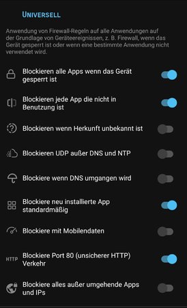

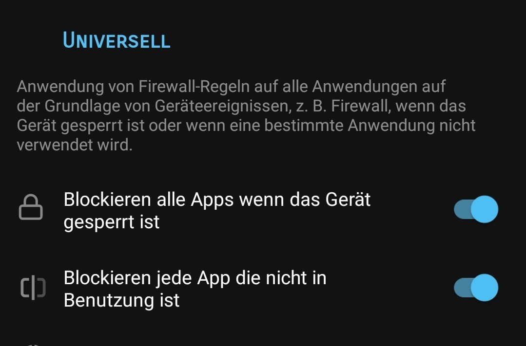

@PrinzessinT hast du eigentlich "Block all apps when device is locked" oder "Block any app not in use" eingestellt?
Da du wohl kein WhatsApp nutzt sind dann wohl GooglePlayServices aus der Überwachung auszunehmen, damit die Nachrichten nicht verspätet eintreffen.
Ich hab RethinkDNS aktuell wieder am Tab S6 Lite aktiviert, da das Zusammenspiel zwischen Netguard und Nebulo nicht ganz so performant ist, wenn mann kein DNS ipv4 nutzen möchte, sondern DoT oder DoH.
Am S20 FE werde ich sie erst in ein paar Tagen einrichten und testen.
@orgshooter

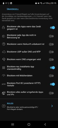

ja, hab ich

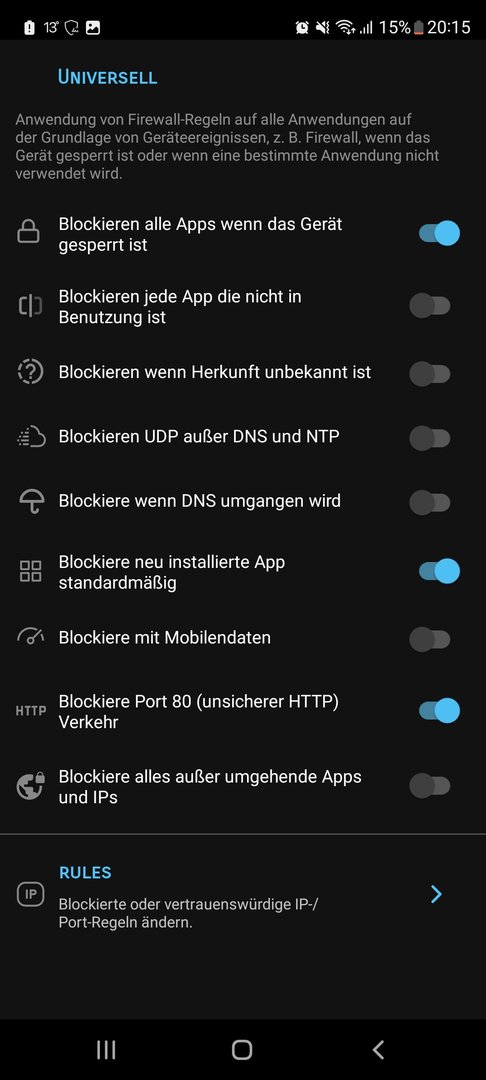

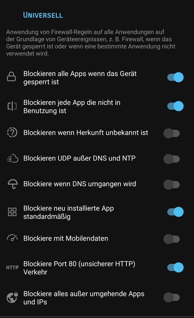

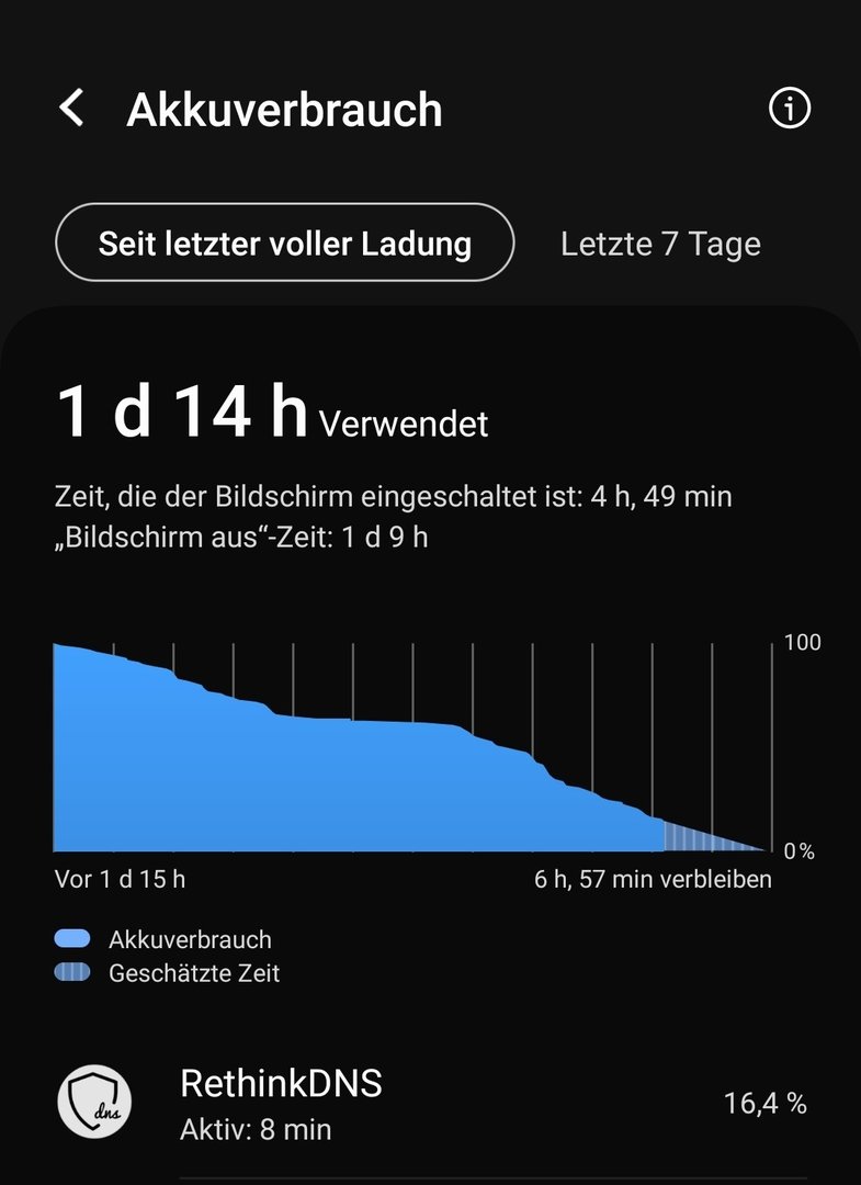

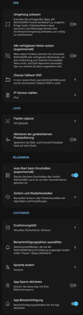

Ich hatte die letzten beiden Tage folgende Einstellungen aktiviert:
und hatte gestern Abend die geräteinterne Protokollierung deaktiviert.

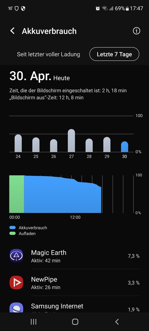

Mit diesen Einstellungen habe ich m. E. einen sehr hohen Verbrauch mit RethinkDNS als Hauptverbraucher:
Normalerweise habe ich (mit Netguard) nach zwei Tagen und ca 4..5h DoT noch über 30% Rest, sodass ich bequem in den dritten Tag starte.
Bei Netguard ist jedoch keine UDP-Filterung aktiviert und der Netzwerkzugriff der ausgewählten Apps nur bei ausgeschaltetem BS aktiv.
Filterlisten nutze ich (aktuell) keine.
Daher werde ich nun meine Firewalleinstellungen wie folgt ändern und in zwei Tagen wieder berichten:

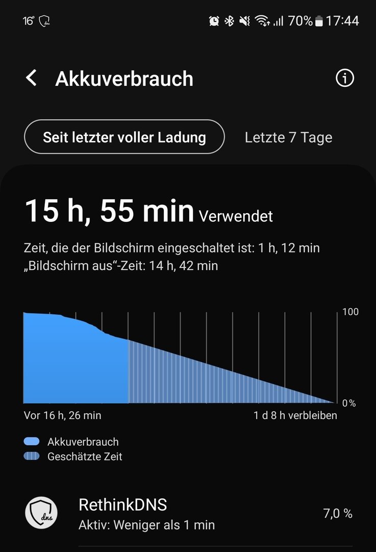

Wie versprochen die Info:
Ich wollte eigentlich gestern bereits das Kapitel RethinkDNS schließen.

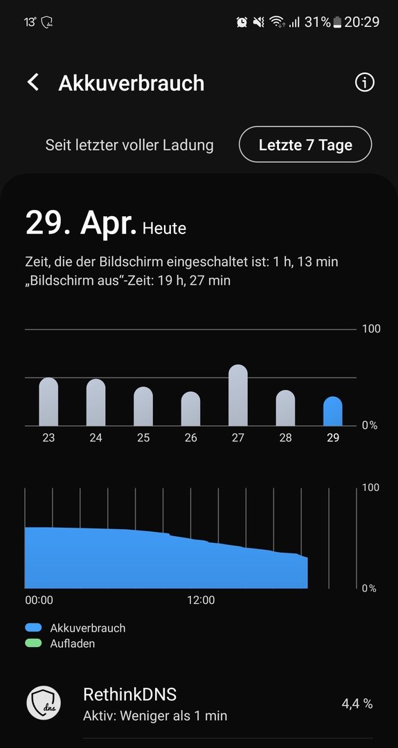

Habe aber dann den App-Cache geleert und dann das Gefühl dass der Akkuverbrauch sinken würde.
Aber jetzt sieht es nicht mehr so aus, wie ich es gestern Abend gehofft hatte.
Beim Tab S6 Lite sieht es allerdings nicht so schlimm aus, sodass ich dort erstmal weiter die App laufen lasse.
Beim S20FE (SM-G780G) muss sie aber (vorerst) runter, da mir der Verbrauch hier eindeutig zu hoch ist.
Wie sieht es denn bei euch der Verbrauch aus?

Als Nachtrag und Ergänzung zu #14 einen Screenshot vom heutigen Verbrauch ohne RethinkDNS. Stattdessen läuft auf dem Smartphone NetGuard mit PersonalDNSFilter.
Diese sind (wie zu erwarten war) nicht unter den Hauptverbraucher mit längerer DoT und geringerem Tagesverbrauch.
Es wäre trotzdem schön zu erfahren, ob dies bei mir ein Einzelfall war oder ob es bei euch ähnlich aussieht.

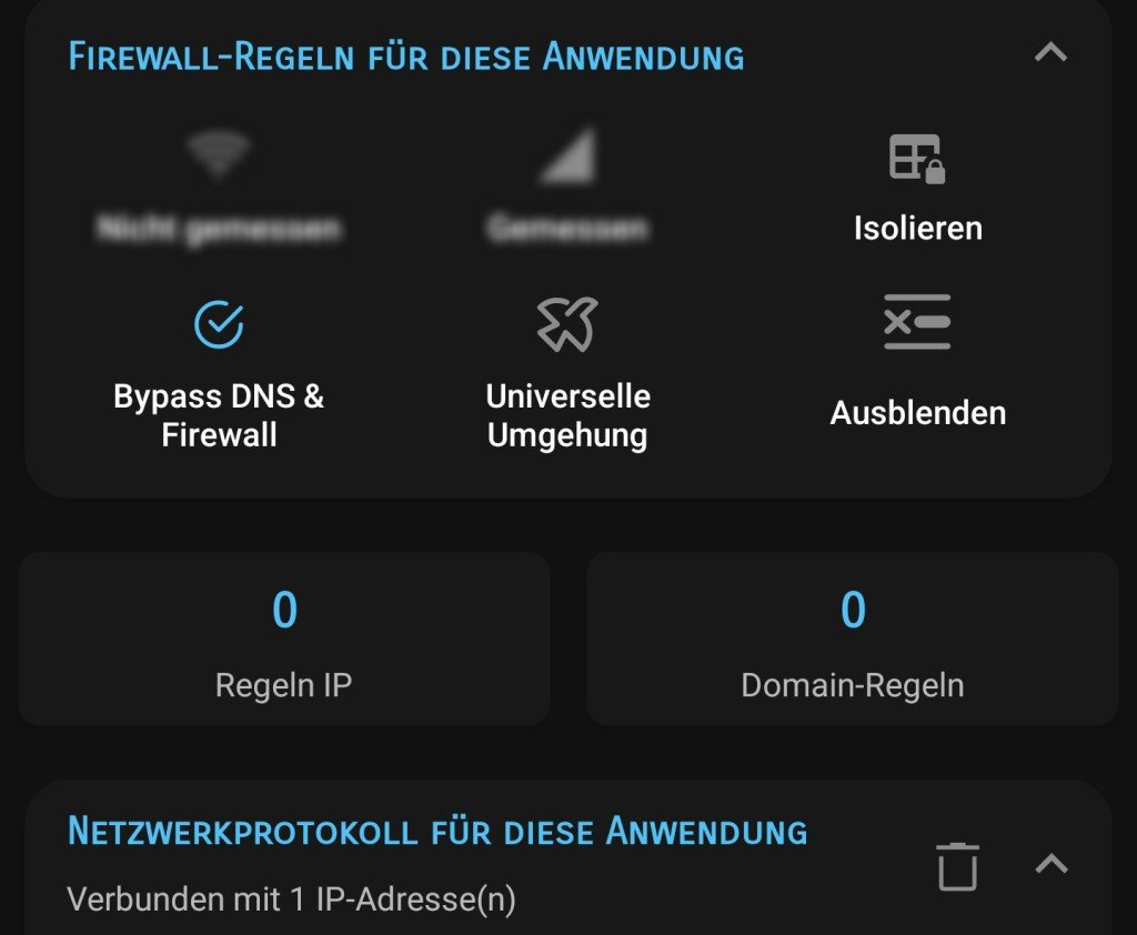

Vielleicht kann mir jemand helfen und die Unklarheiten zur:
beseitigen? 🤔🙏
Isolieren und Ausblenden? Was bedeutet das?
Besonders unklar ist aber der Unterschied zwischen "Bypass DNS & Firewall" und "Universelle Umgehung"!
Vielen Dank vorab!
