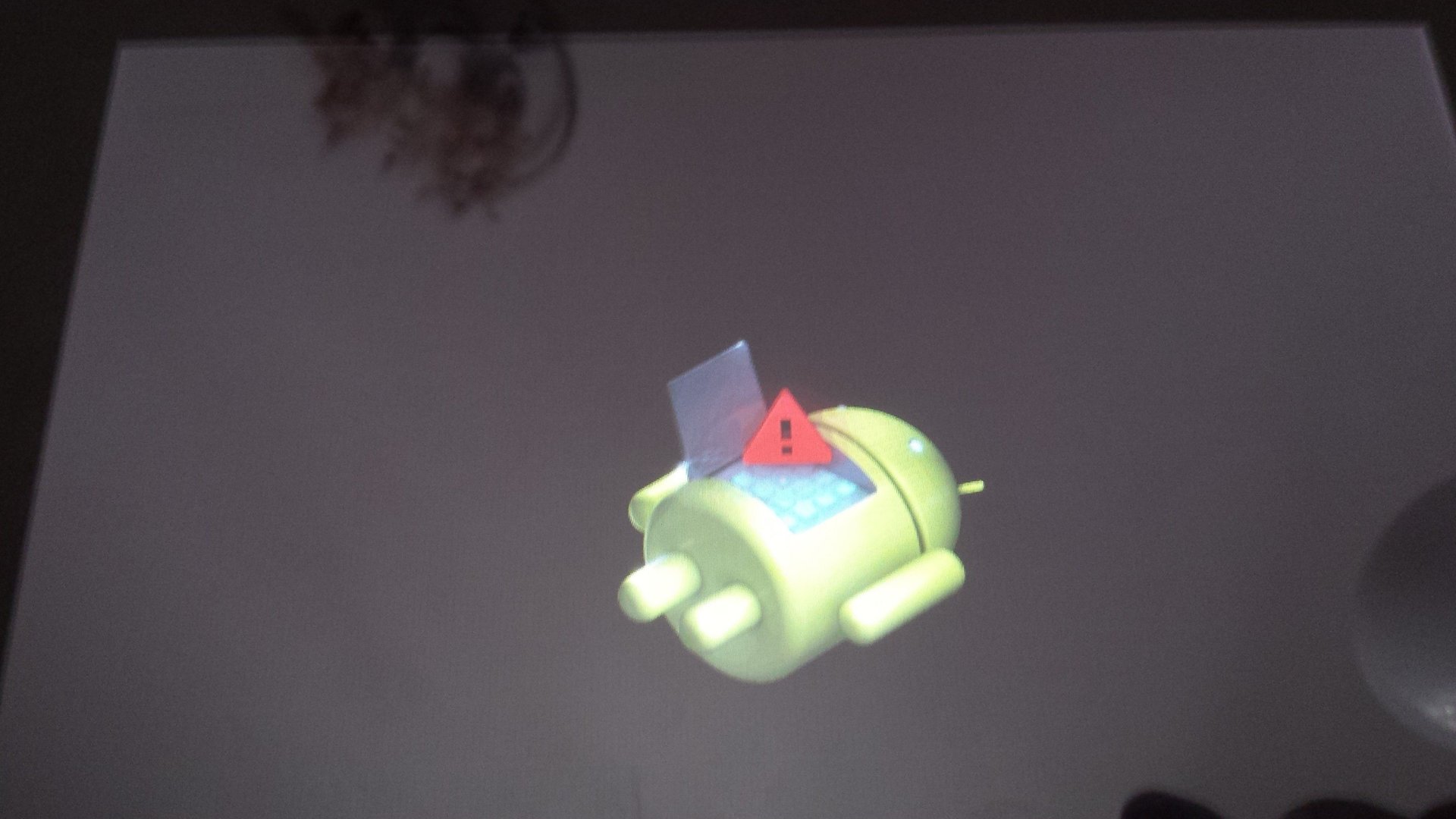

Habe vom Bekanntem ein Odys Noon Tablet s/n 47.. mit obengennantem Trojaner bekommen. Bin schon fast eine Woche damit beschäftigt komme aber nicht weiter... Wolte auf Werkeinstellungen zurücksetzen, mit Tastenkombi habe Androidmänchen mit offenem Bauch erreicht, aber die auswahl Menü kriege ich nicht zu sehen. Verschiedene mögligkeiten ausprobiert; kein Menü zu sehen... Hat vlt. jemand ein tip das ich waiter komme???

Ja... Abgesichertemodus wäre sinnvoll, aber wie komme ich darein? ich habe schon geschrieben, das ich in dem Schritt durch beim starten die Power und - Lautstätrke zusamen gedruckt habe und komme zu dem Bild mit Adroidmänchen mit offenem bauch auf dem Rücken liegt. Wie bekomme das nächstes Bild mit der Menüauswahl???

Endlich hats mir gelungen den zu flashen. Jetzt läuft er mit android 4.2.2
Es ist Android, kann ja nicht so schwer sein schau dir das mal an vielleicht hilft es:
Desweiteren kannst doch überlegen ob du es rootes und ne custom rom aufspielst, sind doch genügend Anleitungen da.
Für die Zukunft am besten einen Virenscanner haben wie den hier:
Free Antivirus and Security – Android-Apps auf Google Play
Kennt man vielleicht kaum, also zumindest war mir die Firma nicht bekannt das Teil ist top und kostet nichts.
Gibt es ja nicht umsonst das die Virenscanner für Android haben.
Desweiteren hilft dir das hier vielleicht:
Android: Abgesicherter Modus für Handy-Notfälle - CHIP
und hier ein Workarround von Chip.de:
BKA Trojaner für Android: Erpresser fürs Smartphone - CHIP
Wenn das alles nicht hilft einfach original FW per PC Tool neuflashen und fertig, ich bin sicher du findest hier tools um das Tablet wieder neu aufzuspielen.
