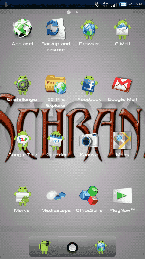

Hier mal mein erster Versuch :D Viel Spaß!!
Läuft auf dem X10i problemlos!!

Hey,
super.hats geklappt?
Screnshots wären nicht schlecht.
LG
ronny
bitteschön;)
