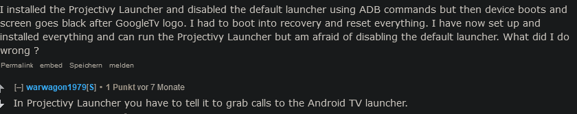

hat bei mir leider auch nicht funktioniert. Habe den default Launcher mit adbtv deaktiviert, jetzt nur noch black screen. Muss mir wohl ein neues Gerät kaufen

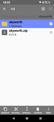

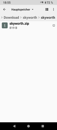

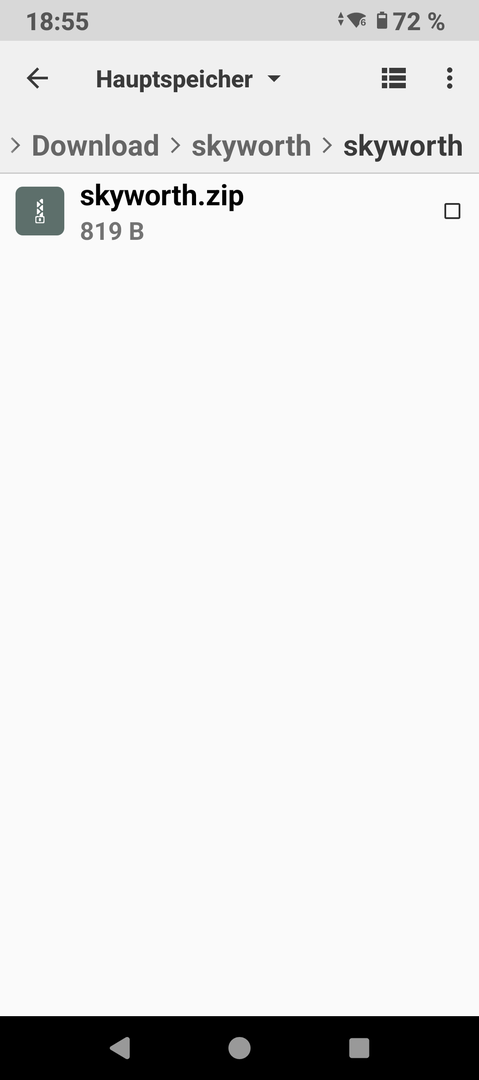

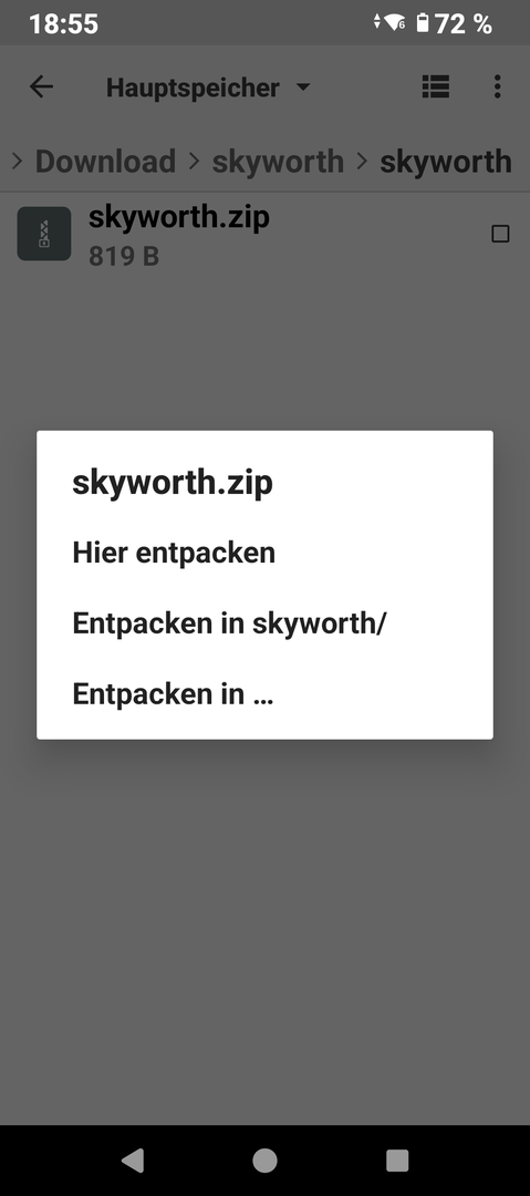

So nochmals das entpacken direkt auf Stick oder so entpacken siehe Bilder und einfach den Ordner skyworth auf USB ziehen so wie es ist nach dem entpacken
Glaube bei euch ist es 2x drinnen skyworth skyworth darum neu die zip im Anhang
Und Box ab vom Strom Kabel USB rein und Strom der Box geben und warten
Aber USB Maus oder Tastatur legt euch bereit ohne den nicht zum Drücken dann !
Haste vorher nicht die Entwickleroptionen aktiviert auf der Box?
Dann könntest sie mal per USB an den PC hängen und per ADB vom PC ins Recovery booten evtl.
Danke für die schnellen Antworten. Ja ich habe die Entwickleroptionen aktiviert und auch den Projectivy launcher installiert. Hätte laut reddit wohl noch etwas tun müssen. Per usb am PC verbinden werde ich mal versuchen wenn ich einen USB Kabel finde.

Ich hab's gerade noch mal probiert, aber passiert nichts. Diese V2 Datei Mecool KD3 Stick recovery reset war auch erfolglos. Habe von Aliexpress mal den Kickpi KP1 bestellt, ist fast dieselbe hardware

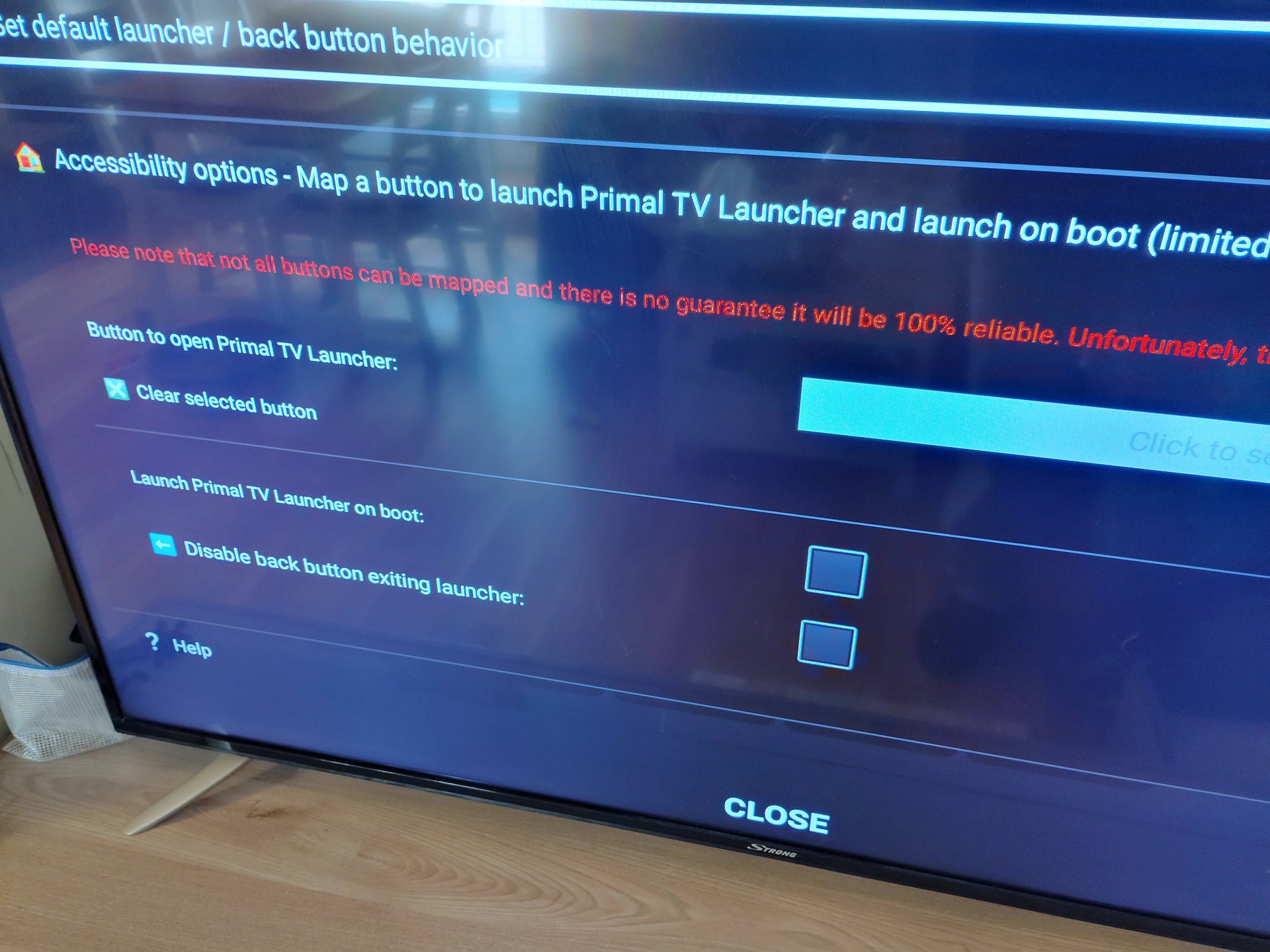

Ja bitte in Zukunft nix löschen und nehme einfach slc4 oder Primal sobald er gefixt ist
Ich habe ihn heute selber gefixt den PRIMAL damit Back und Boot im menü ist
Aber Dexter macht Update schreibe mit ihm seit 5 Tagen ! Habe ihm gerade meine Settings XML gesendet

Hab das gerade mal für dich getestet.
Die Skyworth Zip aus dem Startpost auf einen leeren Stick FAT32, dann entpackt und dann die zip gelöscht fass nur die entpackte Skyworth auf dem Stick ist als Hauptordner mit den Unterordnern.
Rein in die Box, dann hat es zwei Versuche gebraucht.
Beim ersten hat sie normal gebootet,. hab dann die Box Netzteil in ner schaltbaren Steckdose und mal den Strom weg, also quasi wie Netzteil rein wenn der Stick drin ist und dann erst Strom drauf, zack, Recovery.
Sollte bei dir dann auch gehen wenn du nur den Google Launcher versaut hast.
Dann halt mal wipe data und factory reset.
Stick rausnehmen im Recovery und ne Maus ran zum navigieren.

Und Leute Lest meine anderen Threads Finger weg von den schlechten Projectivy da Frist auch die CPU auf ! Bzw Bewertungen sagt ja auch alles bzw andere Forums alle Probleme mit den Projectivy hatte es selber getestet nein danke net mal gratis kommt der nochmal rauf net mal Geschenkt !
Wenn ihr guten wollt und was ohne Probleme funktioniert slc4 bzw warten auf Update von primal wegen Boot on start oder mit tvquickactions flaucher alles andere Finger weg und vor allem vor den Projectivy das war ist für Projektoren eigentlich!
Mit slc4 braucht ihr weder was löschen noch tvquickactions pro dazu bald bei primal auch ohne tvquickactions habe es ja schon gefixt aber Update kommt erst in Play Store wartet halt !
P.s. bzw wenn ihr e kein Android TV habt wie ich sondern Google TV macht doch nur den Apps Modus an fertig jede Werbung auch weg 😃 mfg
