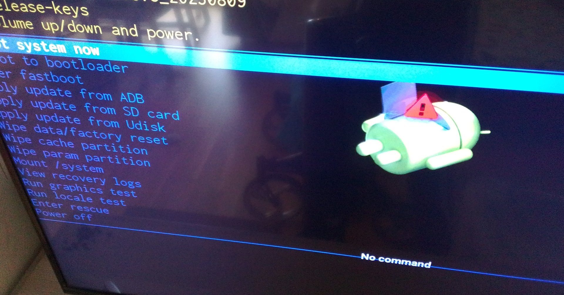

Datei auf FAT32 STICK entpacken und in Box rein USB 2.0 und Box Neustart
Und Recovery ist da ! Aber Tastatur braucht man dazu am besten USB oder eine Mausi 😁 hehe
Habe es selber gerade getestet bzw Stick vergessen zum raus ziehen hehe
Habe gesucht wegen einen User von hier was mich fragte ob es zurück setzen geht weil seine hängt im Boot Menü 😜
Funktioniert 100%

Ja geht nur mit USB Maus bzw Tastatur
Keine Fernbedienung im menü möglich leider

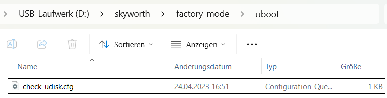

Hey, muss der gesamte Ordner auf den Stick oder nur die cfg Datei? Weil die Recovery startet bei mir nicht. Leap s3+ und fat32 Stick
Hey wie beschrieben
So
skyworth\factory_mode\uboot\check_udisk.cfg
Bzw meine Datei oben nur auf Stick entpacken oben die Datei erster Thread

Bei meiner Leap S3 funktioniert das Recovery File leider nicht.

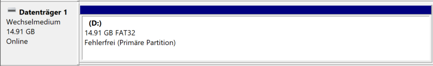

Hast den Stick USB fat32 Formatiert
Mfg
Ja, FAT32
Und die Datei ist da:
Sonst ist nichts auf dem USB Stick
Anderen USB Port probiert also der auf der Seite bei der Leap s3 plus
sollte funktionieren
