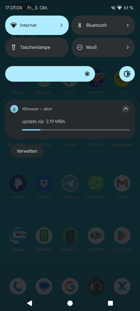

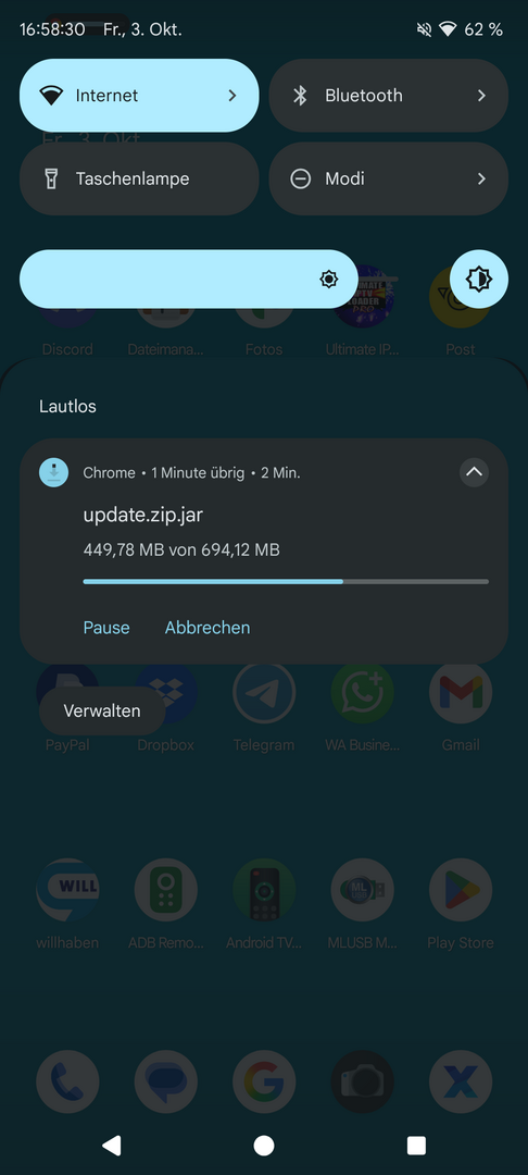

Moment du hast du .ZIP oder oder .ZIP.jar sehe da Fehler bei den den Download Link Moment ich mache was
So oder so Bild ZIP oder jar bzw Moment 10 min
Hier nochmals die Datei : ZIP
GetShared - Send Large Files and Share Photos Online - Up to 10 GB Free
Als ZIP statt jar versuche es nochmals die auf den USB Stick und falls das nicht geht erstelle mal einen Ordner mit update und da die Datei update.zip rein mfg

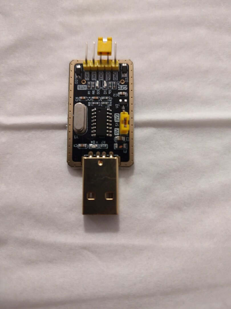

OK geht doch eher nur mit U-Boot und uart amlogic USB Tool etc selbe wie Banana Pi so aus die Art in U-Boot
Worldcup-Burn-Modus und das Amlogic-Befehlszeilen-Update-Tool
Zum Beispiel:
GitHub - superna9999/pyamlboot: Amlogic USB Boot Protocol Library
Mit sowas im Bild oder per USB manche auch möglich
P s. Ich schaue dann Weiter bzw weiß ein paar Quellen ich sage dir bescheid auf alle Fälle

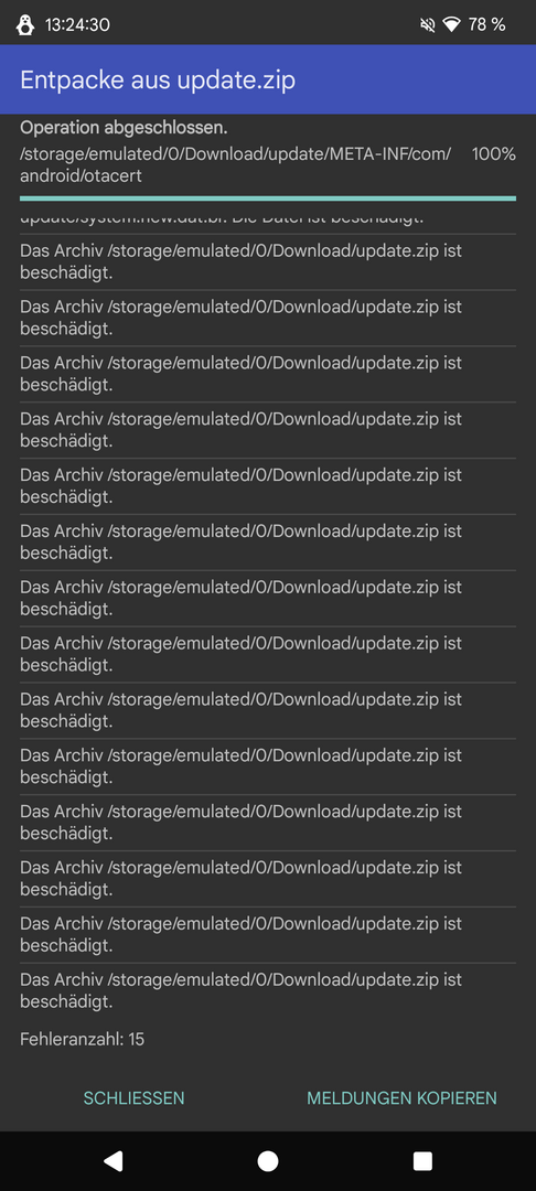

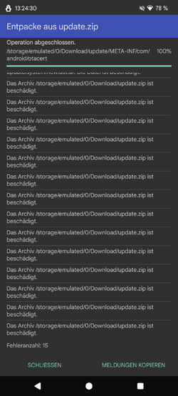

Hey das Archiv scheint trotzdem beschädigt zum sein diese Update.zip habe es nur bemerkt da ich den bootloader austauschen wollte gehen den andern es gibt 2 nämlich und wäre ein Versuch trotzdem Wert gewesen! Schade ansonsten gibt es keine mehr zum Laden !
Aber ohne U-Boot denke geht es nicht !
Bzw sobald ja das Update oben wäre das A10 und du startest neu kommt ja automatisch wieder das A12 Update das kann man nicht umgehen!
Ja ohne Internet an dann ja 😉 mfg
P s. Teste die Mal
update
Drück auf Update blaue Schrift drauf und lade sie
