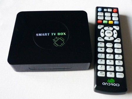

Hallo, besitze seit fast einem Jahr eine Android Smart TV-Box, die bis gestern problemlos lief.
Seit gestern, hängt die Box nach dem Einschalten und verbleibt endlos beim "Android" Schriftzeichen.
Kein Menü, kein Desktop wird angezeigt. Habe die Box schon vielemale Ein-und Ausgeschaltet, den Netzstecker
gezogen, leider ohne Ergebnis, sie friert im Android Schriftzeichen ein. Habe die Box am HDMI Eingang meines TV angeschlossen.
Wer weis für das Problem eine Lösung? Danke im Voraus.

Hallo, es ist eine Android TV-Smart Box mit Android 4.0, siehe Bild.

Schau dir bitte mal diese Info an, sehen deine Screenshots so aus? "Android TV" ist ein eigenes Betriebssystem, oftmals wird von den zahllosen Anbietern kleiner Android Boxen einfach der Begriff Android - TV-Box verwendet, was aber sehr irreführend ist. Bin mir zwar nicht ganz sicher, aber ich glaube Android TV gab es sogar erst ab Android Version 5.
Wichtig: Merkmale von "Android TV" und Unterschied zu "Android"
Der Aufdruck "Smart TV Box" ist auch keine konkrete Produktbezeichnung, sondern eher ein "allgemeiner Produkttyp".
Versuche mal mit einem Zahnstocher (oder anderem nicht metallischem Gegenstand) in die AV Buchse zu drücken. Bei den meisten Boxen ist da ein Hardware Reset drin versteckt.

Ich kenne das Problem, hatte es selbst auch schon mal. Das passiert, wenn man die Box aus dem Stromnetz steckt während diese noch irgendwelche "Rechenoperationen" durchführt und somit arbeitet. Wenn während dessen die Box kein Strom mehr hat, verliert sie ihre Daten somit kann die Box nicht mehr booten. Was hier eigentlich nur noch hilft ist eine neue Firmware aufspielen.
Eine Anleitung wie man eine Firmware aufspielt findest du hier Installation einer neuen Firmware für Android TV Boxen und Sticks
Am besten fragst du mal bei deinem Händler nach der aktuellen Firmware nach.
Du kannst auch ein Reset versuchen, aber denke nicht das das klappen wird.
