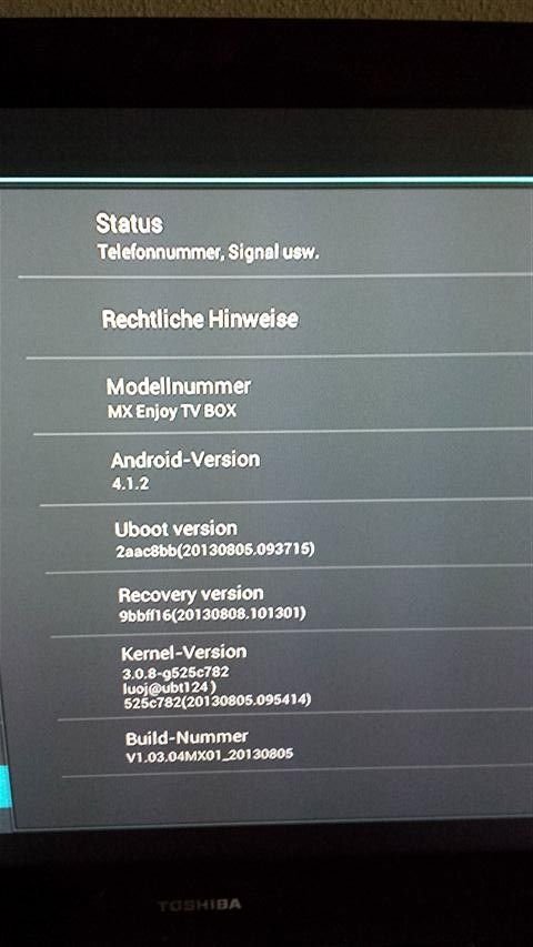

Frage in die Runde:
Welche Version der Box habe ich drauf?
Weil der findet kein Update in der Upgrade App, was laut MyHdPlayer die neueste Version bedeutet.

heikonet schrieb:
Frage in die Runde:
Ich habe das neue Update geflasht; bis auf die letzten Zahlen in der Build-Nummer (bei mir ..._20130927) stimmen alle anderen Angaben, auch Uboot und Kernel, genau überein. Keine Ahnung, ob in der neuen Build-Nummer noch mehr Änderungen stecken, als ein äußerst häßlicher (Zwangs-)Launcher.
Freiwillig hat meine Box auch kein Update gefunden, weder über iNet noch lokal von der ext.SD-Card. Erst nach 5 bis 8maligen drücken der Menü-Taste auf der FB im local_Upgrade-Fenster hat die Box die beiden Update-Files auf der SD-Karte angezeigt und ich konnte updaten.
Gruß Bergi
Reaktionen: heikonet

So, habe Antwort von myhdplayer bekommen, auf die Frage welche Version ich nun drauf habe.
die Firmwareversion kann man immer aus der Build-Nummer rauslesen, in dem Fall 20130805
Die von Ihnen verlinkte 20130928 ist neuer, ist vor zwei Tagen erst rausgekommen.
Wir empfehlen immer das Update über den Recovery Modus (SPI & Firmware Dateiendungen auf *.img abändern, auf USB-Stick/SD-Karte kopieren, Stecker ziehen, Taster mit Büroklammer runterdrücken und mit runtergedrückten Taster Stromstecker wieder einstecken. Im Recoverymenü auf Apply Update > udisk oder sdcard und erst die SPI und dann die Firmware installieren > Neustart, fertig). Backup vorher natürlich nicht vergessen. Auf die Weise kann man auch jederzeit up -und downgraden.
Das aktuellste XBMC pivos nightly build gibt es hier:
Pivos Forums • View topic - Unofficial: user built nightly XBMC-APK builds
Super netter Support. Jetzt hat es auch mit dem Update funktioniert.
