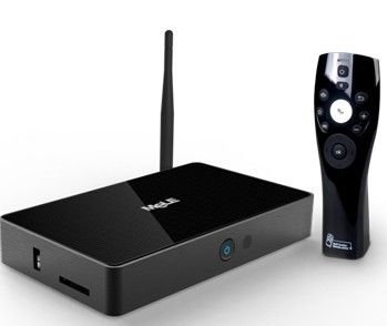

Laut nem Händler gibts die MELE nun auch mit 1GB Ram und 8GB Rom. Zudem ein neues Design...
Als negativer Punkt - ich kann keinen 2.5" HDD /Sata Anschluss finden.. oder doch?
