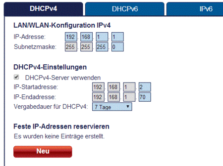

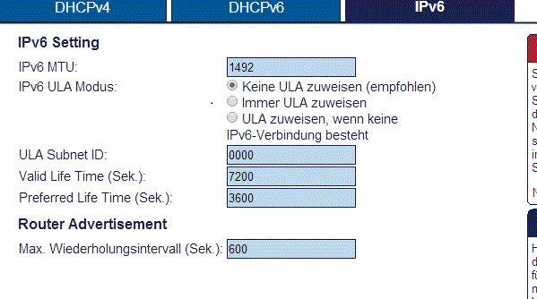

Der Fehler besteht immer noch, seitdem ich den Kanal auf 13 gewechselt habe sind die Verbindungsabbrüche seltener.
Kann es an der Config des W-LANs liegen?
Mit anderen Geräten habe ich keine Probleme
Die Box habe ich eine feste IP vergeben
