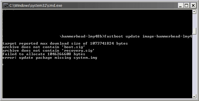

Diesmal klappt es auch nach 3 mal runterladen unter diesem Link: https://dl.google.com/dl/android/aosp/hammerhead-lmy48b-factory-596bb9c1.tgz nicht.
auch manuell versucht, also die Befehle der bat manuell ausgeführt. Wieder scheinen Dateien zu fehlen ?? Diese .sig sind auch nicht vorhanden ??
ich habe die "image-hammerhead-lmy48b.zip" auf das Nexus kopiert und diese ZIP mit TRWP versucht zu installieren, aber auch da wird mit einem Error abgebrochen.
