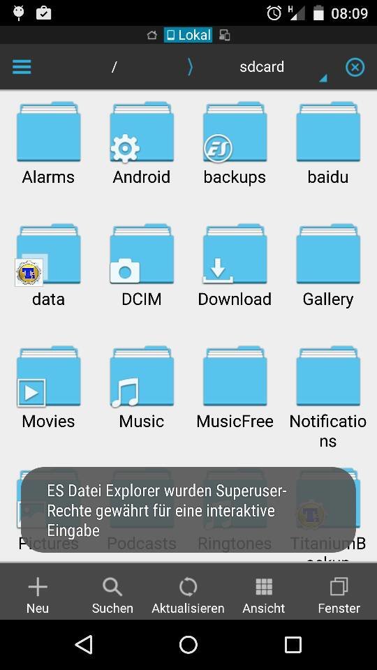

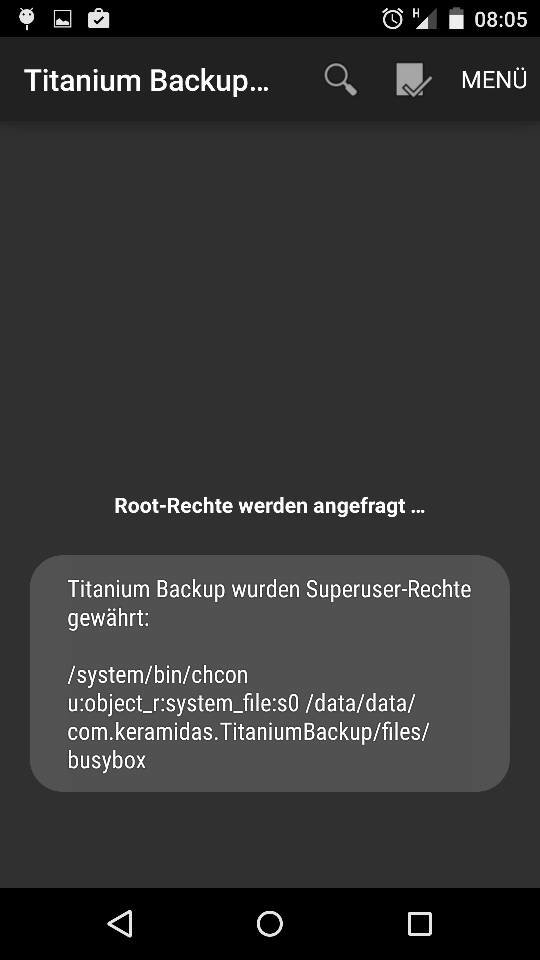

Das sind meine Fehler. Und das SuperSU die Binary aktualisieren will und es selbst die Nacht über nicht schafft
Irgendeine Idee? Root Checker sagt ist unroot. Stumb v1.0 sagt ist Gerootet. Towelroot geht nicht. Ich möchte keine CFW oder Roms oder so. Nur mit TB meine Daten wieder herstellen und das ein oder andere Programm nutzten was Root benötigt.

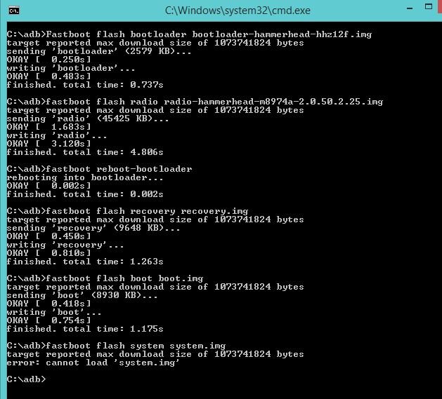

Hilfe aber bitte auf Deutsch ich versuche 5.1.0 zu Flashen
Habe hier ein Problem mir SYSTEM.IMG
@ Eisbaer:
hast in dem moment mal nen bisschen geduld geübt?
bin mir nicht ganz sicher aber ich galube an der stelle gehts bei mir auch immer nen bisschen bis es weiter geht.
sollte etwas nicht funktionieren kommt glaub eh die meldung "press any key to quit" oder so was ähnliches.
bei mir hat es wieder einwandfrei funktioniert nach dieser anleitung, genau wie der root danach mit dem wug-tool.
