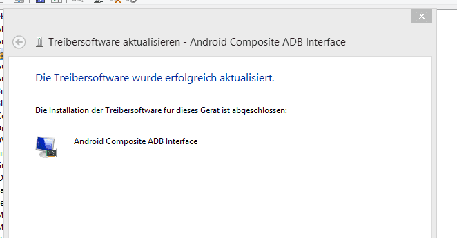

Moin
Wenn es so aussieht,ist dann alles O.K ?
Jo...
