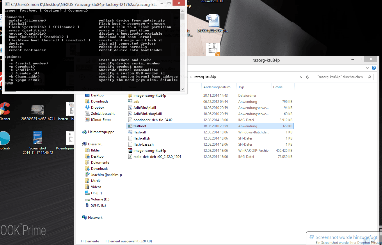

Hallo zusammen. ich habe ein Nexus 7 2013 mit LTE. möchte gerne ein Factory image drauf spielen. habe alle Vorbereitungen laut Anleitung gemacht. Wenn ich dann aber auf fastboot gehe dann kommt nur für eine Sekunden dieses Schwarze kästchen. Konnte ein Screenshot davon machen, bevor es wieder weg war. Mehr passiert aber leider nicht. Mache ich was falsch?
Betriebssystem WIN 8.1 und auf dem Nexus CM11. Unter WIN 7 besteht das problem auch.
Danke
du darfst die fastboot.exe nicht aufmachen (drauf klicken).
Du musst cmd öffnen... sollte unter 8 auch noch über Suchen "cmd" enter zu finden sein.
Dann navigierst du mit cd zum ordner in dem Fastboot liegt und dann kannst du fastboot hernehmen. Wenn du keinen Befehl eingibst, also nur fastboot kommt genau das wie in deinem Screenshot. Gibst du fastboot devices ein, sollte die deines Nü erscheinen (wenn es im fastboot mode ist und angeteckt ist).

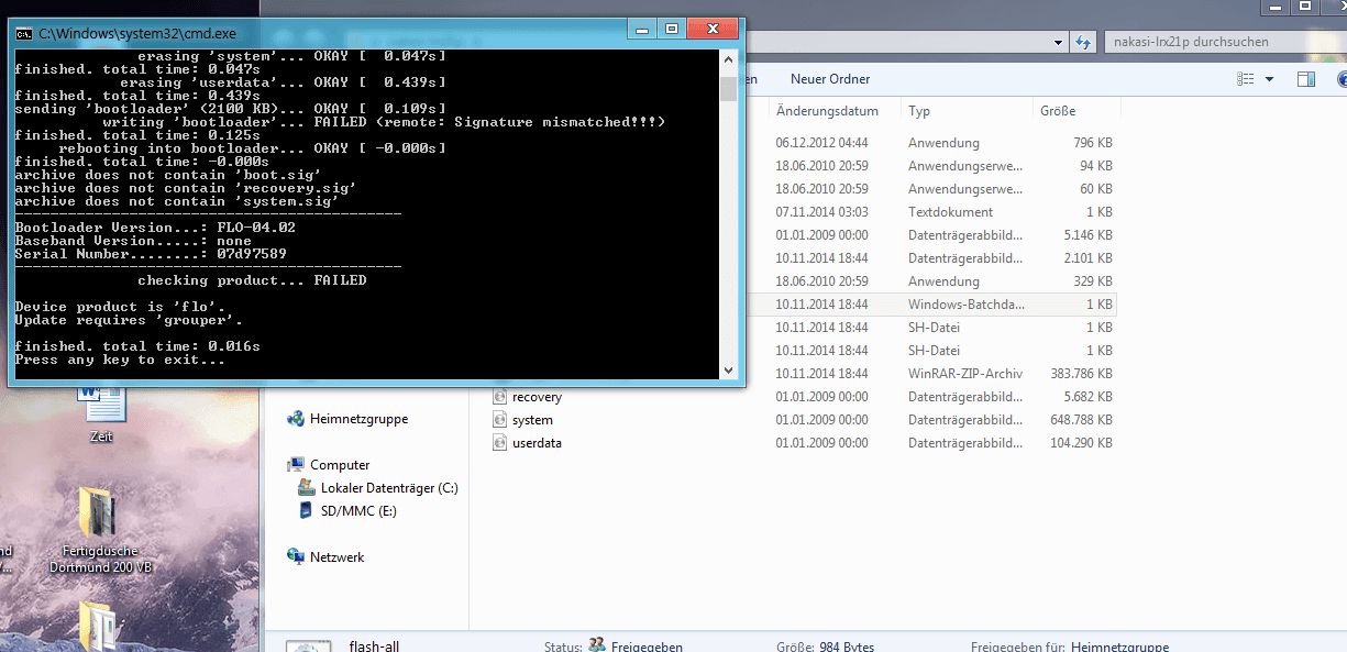

Hab es nach der Anleitung mit 5.0 versucht, geht nicht :(
Es kommt folgende Fehlermeldung (siehe Bild).
Wenn ich neu starte, beibt er im beim Google Zeichen hängen, in ein Recovery komme ich nicht über den Fastboot-Modus.
Kann mir jemand helfen?
Du hast ein Nexus 7 2013 und versuchst ein Image für ein Nexus 7 (2012) zu installieren. Gut, dass es abbricht, sonst wäre dein Tablet jetzt Schrott.
Bootloopen tut es, da es vor der Device Überprüfung schon alles gelöscht hatte.
Lösung: installier das richtige Factory Image und es sollte alles wieder passen.
