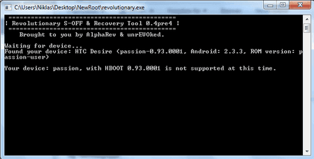

Hey,
ich habe das ganze jetzt mal gestartet, bekomme aber trotz HTC Desire und 0.93 HBOOT folgenden Fehler (siehe Anhang). Ich habe bei Google leider nichts dazu gefunden, weiß jemand von euch was?
Ansonsten hier auch nochmal die Daten vom Bootbildschirm:
Bravo PT4 Ship S-ON
HBOOT-0.93.0001
MICROP-051d
Radio 5.14.05.17
Hast du vielleicht das Nexus one??!
Ne, ich hab auf jeden Fall das HTC Desire ;)
Edit: Habe als ROM eine CustomRom von MoDaCo drauf, wenn das hilft?
Laut Revolutionary hast du ein HTC Desire passion.
Passion kenne ich jetzt nur in Verbindung mit dem Nexus One.
Ich weiß da jetzt nicht weiter. :(
Reaktionen: JagoTalan
Mhm, wusste gar nicht dass es da eine Unterscheidung gibt, vor allem weil ja der Boottext auch sagt, dass ich ein Bravo habe. Kann das denn an der ROM liegen die ich drauf habe?
Richtig. Deswegen komisch.
In deinem Screenshot steht ja auch HTC Desire aber halt passion.
Mhm okay, sehr schade, hatte mich auf das neue Rom gefreut, aber wenn keiner so richtig weiß woher der Fehler kommt, kann man nichts machen. Danke trotzdem!
Wahrscheinlich wird hier noch einer besser bescheid wissen.
