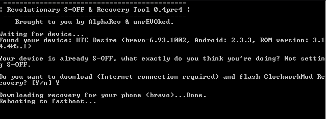

Hallo Leute,
ich hab folgendes Problem:
Bei mir bleibt der Vorgang immer bei Rebooting to Fastboot hängen.
Kann mir einer helfen ?
