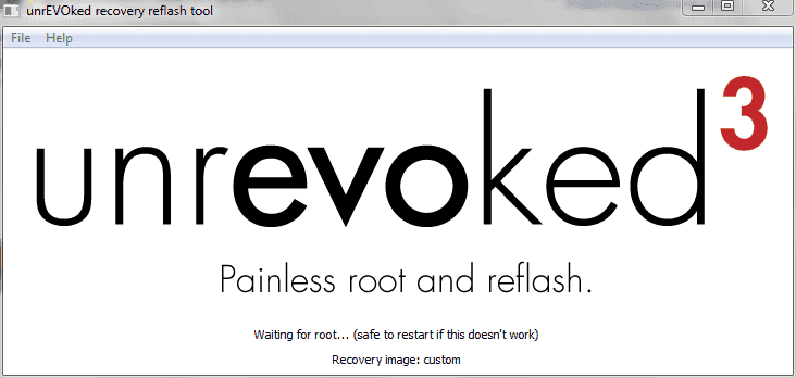

ich hab genau das gleiche problem Waiting for root... (save to restart if this doesn't work)

Ich habe die richtigen Treiber installiert(so wie beim ersten flash) aber leider kommt beim ersten reboot die Meldung, dass "waiting for root.... (can restart bla bla bla...)
Für alle die es Interessiert:
Ich habe das selbe Problem, wenn ich ein bereits gerootetes Rom (mit AmonRA Recovery) habe. Ist schon länger bekannt.
Am schnellsten hilft es, ein originales RUU exe Rom zuflashen.
ACHTUNG: Unbedingt sicher gehen das eine RUU Datei für das jeweilige Desire verfügbar ist.
Ich flash mir z.B. die HTC 1.15er Rom mit GC.
Danach kann dann per Unrevoked, ganz ohne probs, neu gerootet und ein Recovery geflasht werden.:D:D
