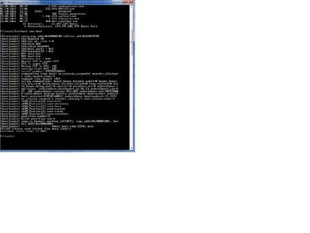

So, ich meld mich auch mal wieder.
Nach 1000 Versuchen die CID rauszufinden , muss ich aufgeben denn egal wie ich es probiere, es wird meine keine ausgegeben. Egal ob Console, Terminal, Eingabeaufforderung oder CID Getter, es gibt einfach keine... Was mache ich denn da jetzt ?
Den Downgrader hab ich jetzt mal vorab ausgeführt.
Hier mal noch die Ausgabe von fastboot
EDIT: WEnn ich das jetzt richtig verstanden habe, kann ich ein ganz normales HTC RUU nehmen wenn ich downgegradet habe.
Also downgraden , dann steht der Hboot auf 6.93.9999 oder so ähnlich , und dann das hier drüberspielen ?!
Share-Online - dl/PZFRIHPLIER
HTC_Desire_Android_2.3_Upgrade.rar ?
Auf dem Screenshot steht drauf, das die cid deines die Super CID ist. Hast du diese mal geändert?
Als Backup CID steht HTC__102 da.
Du hast noch S-OFF drauf?
Welche aktuelle Bootloader Version hat dein Desire?
Hatte das Teil nun ein Branding oder nicht.
Ich hab noch S-Off.
Hatte in dem Fall wohl kein Branding und ich hab das mit meinem Magic verwechselt.
Da ich schon downgegradet hab zeigt es mir diese Bootloader Version an
6.93.9999
Ich hab an der CID nie was geändert.
