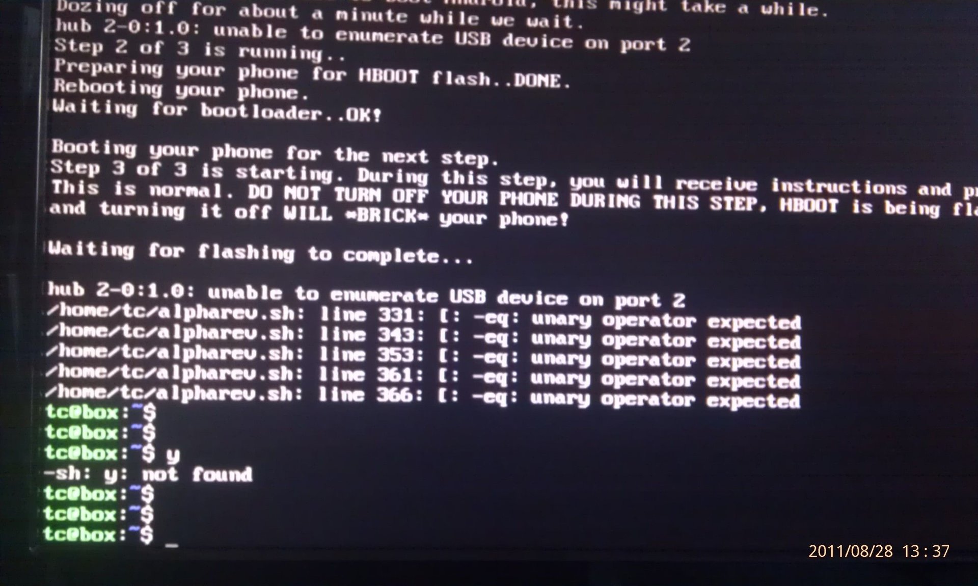

hilfe, ich kriege eine Fehlermeldung:
Und nun?!
und nun?!
Was hast du denn gemacht ?
Wolltest du S-OFF flashen ?
Na klar wollte er das, und ich wette mit der BootCD, und hat Android 2.3 Rom drauf gehabt.
Da funzt nicht, musst erst auf 2.2 zurückflashen, dann mit der CD dann haste s-off
