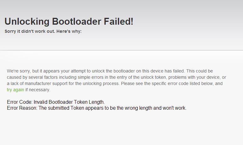

Was mache ich falsch?:confused2: Bin für jede Antwort dankbar!!:thumbup:
Steht doch da...Länge vom Token oder Token selber ist falsch...
mehr machen wie beschrieben geht nicht....

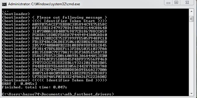

Pack mal in ne codebox was du einfügst...
Na den token den du bei HTC dev einfügst hier im forum in code tags packen...
Code:
 token
