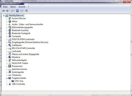

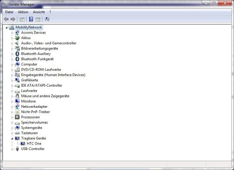

Direkt über das HTC USB-Kabel verbunden, kein Hub, andere USB-Buchsen am Rechner habe ich auch schon ausprobiert. Und ja: USB Debugging ist eingeschaltet.

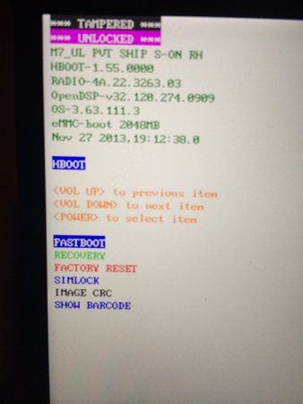

nabend,habe mal ne kurze frage,habe nach der anleitung hier meinen bootloader entsperrt und das one gerootet.
anbei mal ein screenshot von dem,was mir im bootloader angezeigt wird.
ich wollte nur wissen,ob das alles so richtig ist.
allerbesten dank schonmal und noch einen schönen abend!!!
