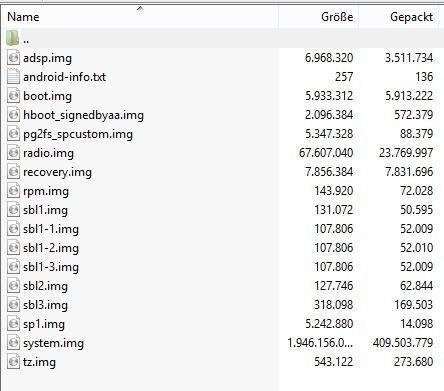

Mach mal die ruuone.zip auf und nen Screenshot vom Inhalt bitte.

danke für Deine Antwort. Das Problem hat sich jetzt allerdings verlagert, ich konnte gestern einmal die GPE Rom flashen, und es kam die avisierte Fehlermeldung, beim 2. Versuch, kam nur noch "waiting for device". Der Unterschied war, das ich vor dem Befehl "fastboot oem rebootRUU" noch einmal über fastboot den Cache gelöscht habe.
Der Bootloader ist nun 1.54 und nicht mehr 1.57. Seitdem wird das Gerät nicht mehr erkannt und es kommt die Meldung "waiting for device". Leider habe ich Win 8.1, wobei ich noch nie Probleme hatte (mein One war auch schon mal eine GP Edition)
Hast Du eine Idee, wie ich das fixen kann? Ich komme übrigens von unbranded Stock.
Anbei trotzdem der Screenshot.
