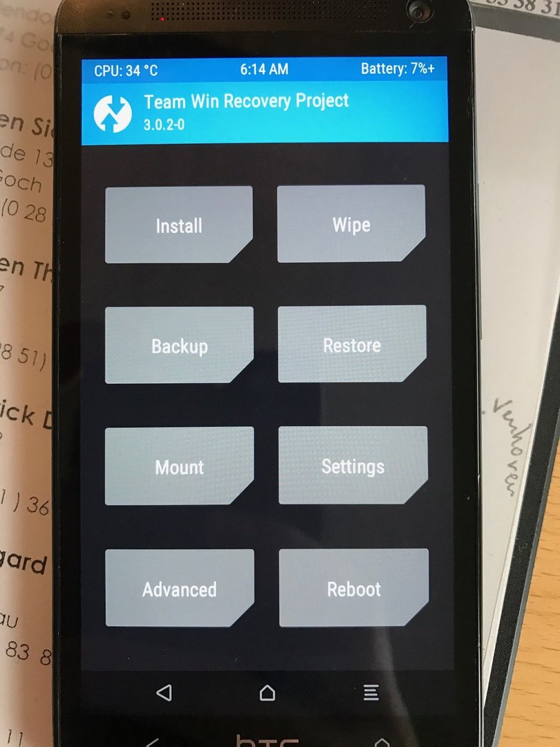

Dann habe ich die neuste Version von TWRP draufgezogen, das läuft soweit alles.
Dann in den Recovery Mode, über den Windows File Explorer die SuperSU_update.zip (SR1-SuperSU-v2.79-SR1-20161221223537.zip runter geladen und umbenannt in SuperSU_update.zip) installiert.

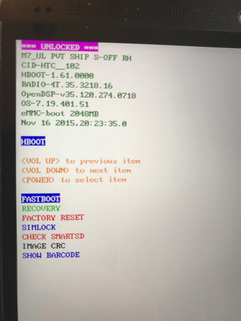

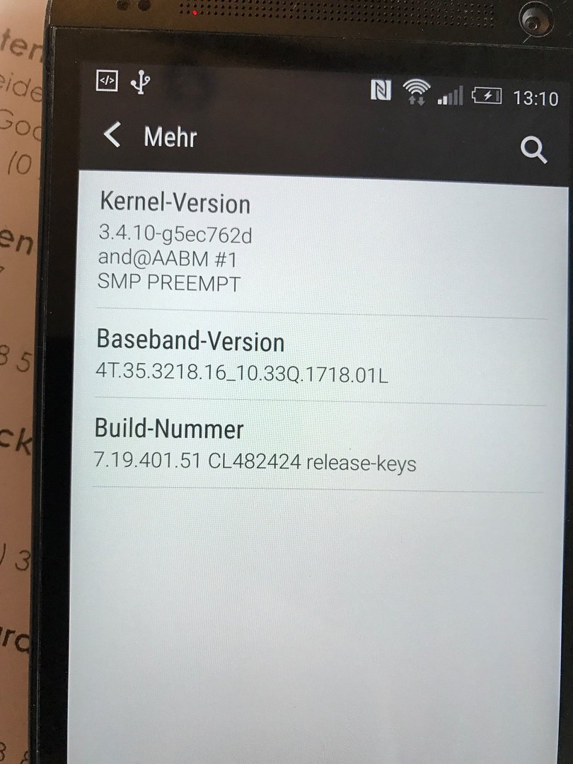

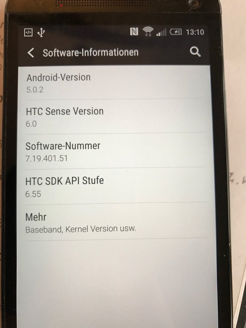

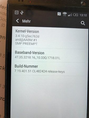

Hier ein Bild von meinen Daten.
Danke schonmal für die Hilfe.
Was heißt, komplett auf Stock gesetzt ? Laut Bootloader bist du S-OFF und Bootloader unlocked, also nicht "Stock".
Du hast ein Firmware Update gemacht und die neuste TWRP geflasht und alles läuft gut, richtig ?
Dann Supersu geflasht und dein Systen startet nicht mehr, richtig ?
Warum denn die Supersu umbenennen ? Vielleicht war die zip auch defekt.

[doublepost=1482928492,1482927997][/doublepost]Es hat funktioniert, und zwar folgender maßen:
1. ich habe im TWRP auf reboot gedrückt, dann fragte er wollen sie SuperSU installieren
2. HTC hat neugestartet, dann über den Sore SuperSU geupdatet
3. SuperSU Update über das TWRP Menü gemacht.
Und jetzt läuft es. Ganz komisch aber es geht. Danke für die Hilfe.
P.S. Ich weiß du hast gesagt auf KEINENFALL das TWRP nehmen, dann war es schon zuspät :D Also da war ich schon weiter. Hat ja trotzdem geklappt.
