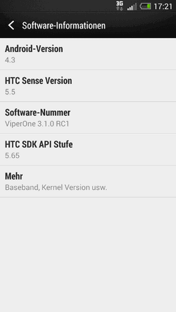

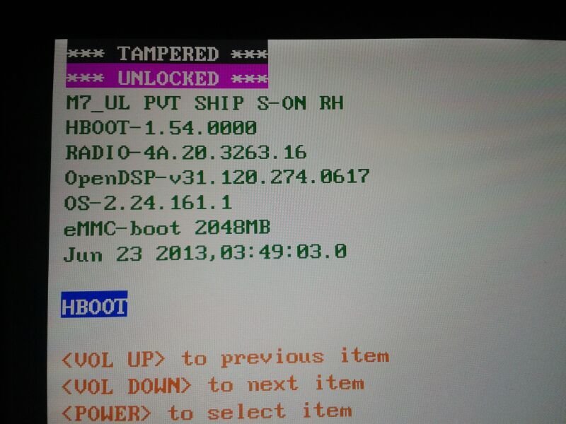

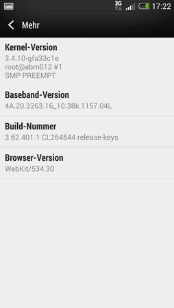

Hab die im Anhang geloadeten Teile auf meinem One und meine CID = VODAP120 (A1)
Jetzt meine Frage :blushing:
Welches backup brauche ich jetzt um wieder auf Stock zu kommen um dann dieses S-off zu machen?
Need Help :crying::crying::crying::crying::crying::crying::crying::crying:
Hö, hast du dir schon das 4.3 Stock ROM irgendwie geflasht?
Muss ja, weil du hast ja nen Branding...
Du brauchst jetzt also nen Nandroid passend zu deiner OS Version aus dem ersten Bild...

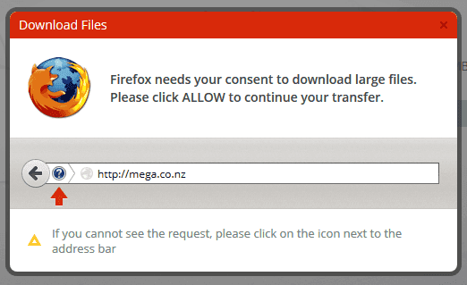

Aber wie so oft im Leben (jedenfalls in meinem :)) ... man kommt halt an Stellen an welchen man dann doch irgendwen fragen muss.... ich stolpere schon gleich am Anfang über ein ganz seltsames Problem: Ich kann über den Link von BWM gleich mal nix runterladen. Habe sowohl Avast und Firewall + Dienste gestoppt, dennoch kommt im Firefox:
wCOvfUS0XESmgAAAABJRU5ErkJggg==
Ich finde weder die Aufforderung noch das Fragezeichen neben der Adressleiste. IE macht mir die Seite über den "Text anzeigen"-Button erst garnicht auf...!
Weiß jemand von Euch woran das liegen könnte? Ich bin ganz scharf drauf endlich S-OFF zu bekommen und komme einfach nicht weiter.:sad:
Danke.
Probiers mal mit Chrome....
Mann... das gibts doch nicht... mit Chrome hats einwandfrei funktioniert!! Muss man sich jetzt noch fragen warum?? Nö! :biggrin:
