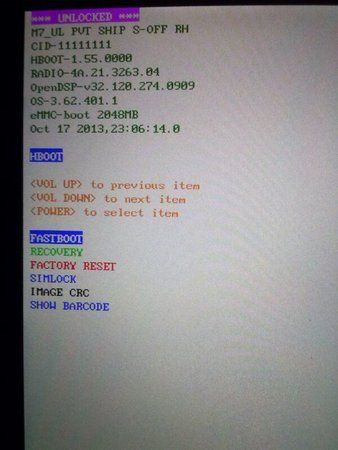

Ok nun wollte ich die CID ändern in die Super CID (11111111). Vorgegangen wie hier in der Anleitung. Doch nach dem Restart wird mir immer noch die HTC__102 angezeigt.
Was mache ich falsch? Eigentlich sollte jetzt doch das 4.3 Update auftauchen nicht?
Alles Original HTC-Sense

fastboot oem writecid 11111111
<bootloader> Start Verify: 0
OKAY [ 0.016s]
finished. total time: 0.016s
Der Reboot des Bootloader hab ich auch gemacht danach.
Im Bootloader wird zwar CID-11111111 angezeigt aber im gestarteten System ist davon nichts mehr zufinden....
Und fastboot getvar cid ergibt auch cid: 11111111
Das gestartete System bringt immer die alte CID. Das ist normal. Wieso kann ich dir nicht sagen.
Vllt. kann ich da etwas Licht ins Dunkle bringen :D Die CID, die du im Bootloader findest, ist auch dort gespeichert, also im Bootlaoder. Diese CID wird bspw. bei der Überprüfung bei der Installation von RUU's oder OTA's verwendet.
Die CID, die du im ROM ausliest (dies geschieht grundsätzlich mit dem Befehl "getprop ro.cid"), wird die CID aus dem Speicher des ROM's genommen (worin unter anderem auch andere Parameter gespeichert sind).
Daher kann die CID im Fastboot (zu Ändern mit "writecid") anders sein, als die im ROM (zu ändern mit "setprop cid").
