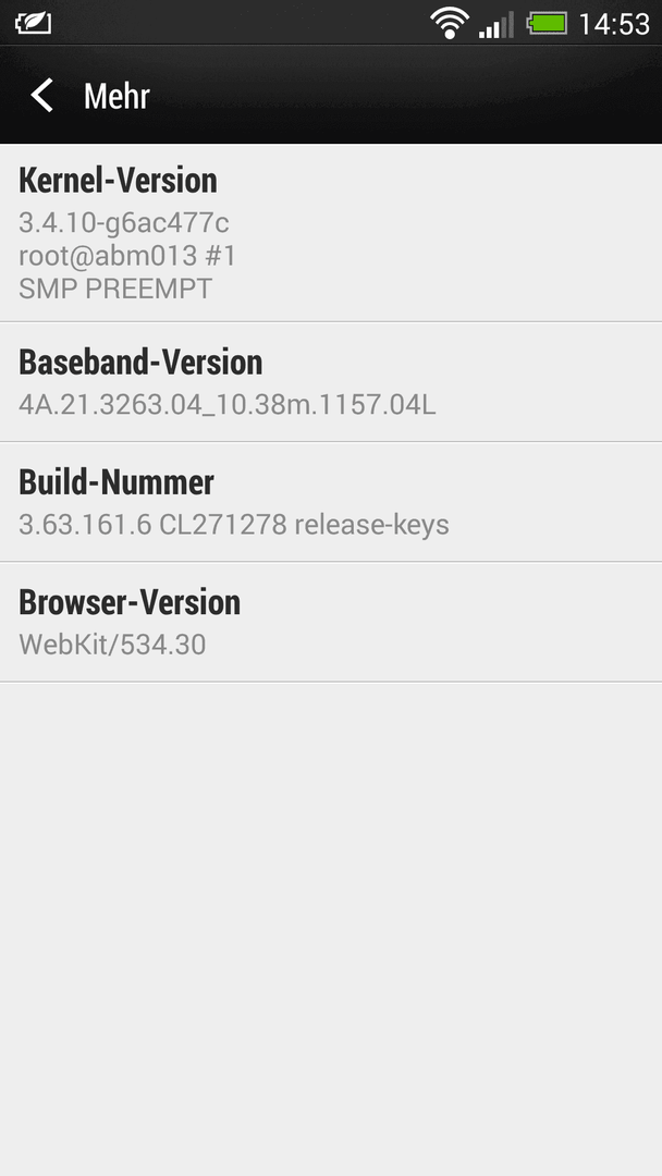

Welches Archiv muss ich denn runterladen?
Hab mal ein Bild von meiner Build angehangen.
Möchte mein "ONE" vom Vodafone Branding befreien
Das für dein Betriebssystem:
Downloads
Windows oder Linux gibt nur noch die 2

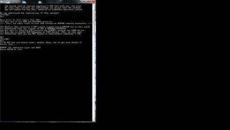

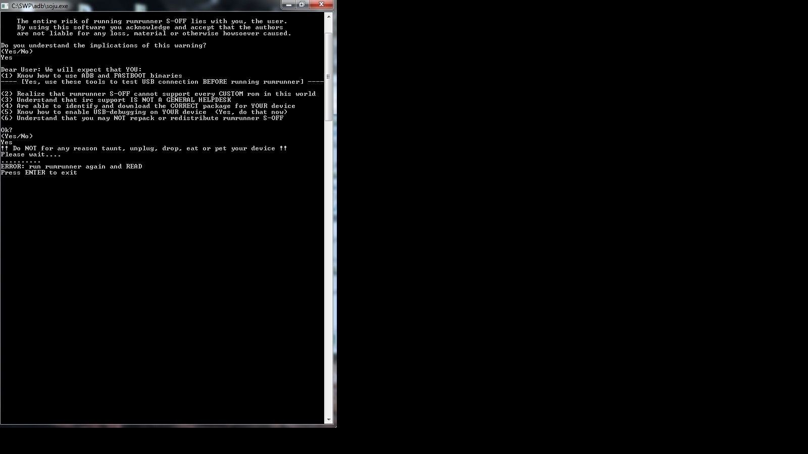

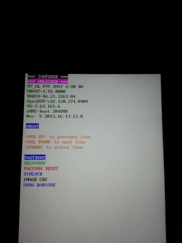

Also ich habe folgendes Problem.....
Hatte heute mittag noch Android 4.2.2, habe meinen Bootloader via HTCDev auf "Unlocked", der Banner "Tempered" ist auch vorhanden.
Nach Wochenlangem Warten kam heute Nachmittag kam das Offizielle 4.3 Update von Vodafone welches ich auch durchgeführt habe.
Nun wollte ich trotzdem mein HTC One debranden um für die Zukunft gewappnet zu sein, nur leider komm ich Mit dieser Anleitung auf Seite1 nicht mehr weiter :-/
Die Anleitung wurde wie beschrieben befolgt nur bei dieser "SOJU.EXE" geht nichts mehr.
Die EXE hört auf und ich kann nur mit Enter beenden(Siehe Bild)
Liegt es an der 4.3 FW?
Habe noch zusätzlich mal ein Bild vom Bootloader als Anhang gepostet.
Falls es doch irgendwie geht, wäre ich über eine erklärung froh die auch ein Laie versteht:winki:
Edit: Vllt. kann mir auch jemand die passenden Links zu den Dateien verlinken die ich benötige falls es eine lösung gibt.
Danke

Welche Version ist das vom rumrunner?
0.4.5 universal für windows
