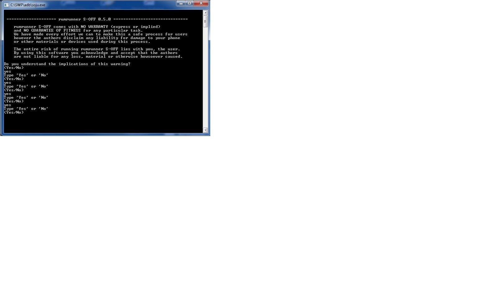

ich poste meinen Eintrag von Seite 67 hier nochmal, mit eine Screenshot, hoffe jetzt kann mir wer helfen
habe folgendes Prob, habe Hboot 1.54, kein Simlock gerootet mit HtcDev. Will es nun s-off setzen, komme aber mit rumrunner nicht weiter. Bei der ersten Frage, welche ich mit yes beantworte, kommt wieder type "yes or no" das geht bei jeder yes Eingabe so weiter. Habe es auf einem Win7 + auf einem Xp Rechner probiert.Software Nummer 2.24.111.5 Android 4.2.2. Habe es mit rumrunner 0.5.0 und mit der Vorgängerversion probiert.Über ein cmd -Fenster, kann ich mit fastboot das m7 ansprechen. Alles was ein Handy ansprechen kann ist deinstalliert Firewall ist off und V-Scanner ist auch off.
Danke für Eure Hilfe im Voraus
Thomas
D9Mf32P4GtQzAAAAAElFTkSuQmCC
Yes, mit einem großen "y"
danke hat geklappt ich bin doch echter D..p

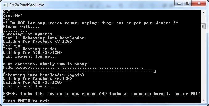

ich hänge bei der Anleitung beim Punkt 3 Schalten von S-OFF mit dem Tool "soju.exe" fest.
Ich bekomme die Fehlermeldung:
ERROR: looks like device is not rooted AND lacks an unsecure kernel. su of FU!!!
Bei mir ist Stock Vodafone 4.3 installiert. Software-Nummer 3.63.161.6
Der Kernel ist ebenfalls Stock.
Wie komme ich hier weiter? Vielen Dank schonmal!
Du musst dein Handy rooten mit SuperSU1.75 dann gehts auch...
