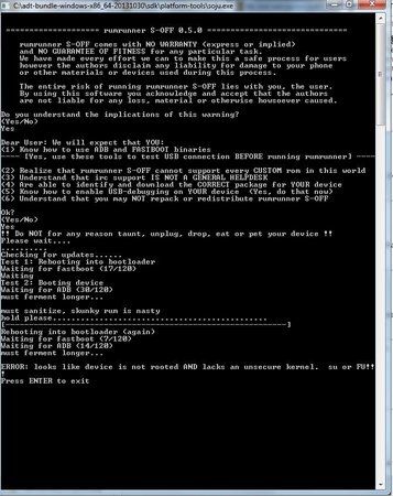

Ok, neuen Versuch gestartet, diesmal mit rumrunner 0.5.0 sah anfangs ganz gut aus, nur bekomme ich folgende Fehlermeldung:cursing::confused2:

Habs nun geschafft:cool2:
S-OFF und Tampered sind geschafft.

@Dorfmeister: Darf ich erfahren, wo genau jetzt das Problem war?
@Waysti: Versuch du auch mal einen anderen PC. Ansonsten musst du dich mal bei den XDAs nach dieser Meldung umsehen, hab ich zuvor noch nie gesehen.

Wo genau jetzt das Problem war kann ich dir nicht genau sagen:razz: Bin noch ziemlich neu in der ganzen Geschichte hier.
Habe von boomzilla per PM hilfe bekommen.
Als erstes hab ich mir die neue Version von rumrunner runtergeladen. Dann hab ich es nochmal gestartet, wieder ohne erfolg:mad2:
Dann gab mir boomzilla den tip ich soll mal CWM draufmachen und dann die Zip installieren und nochmal den rumrunner starten.....
Und siehe da, S-Off hab ich nun.
