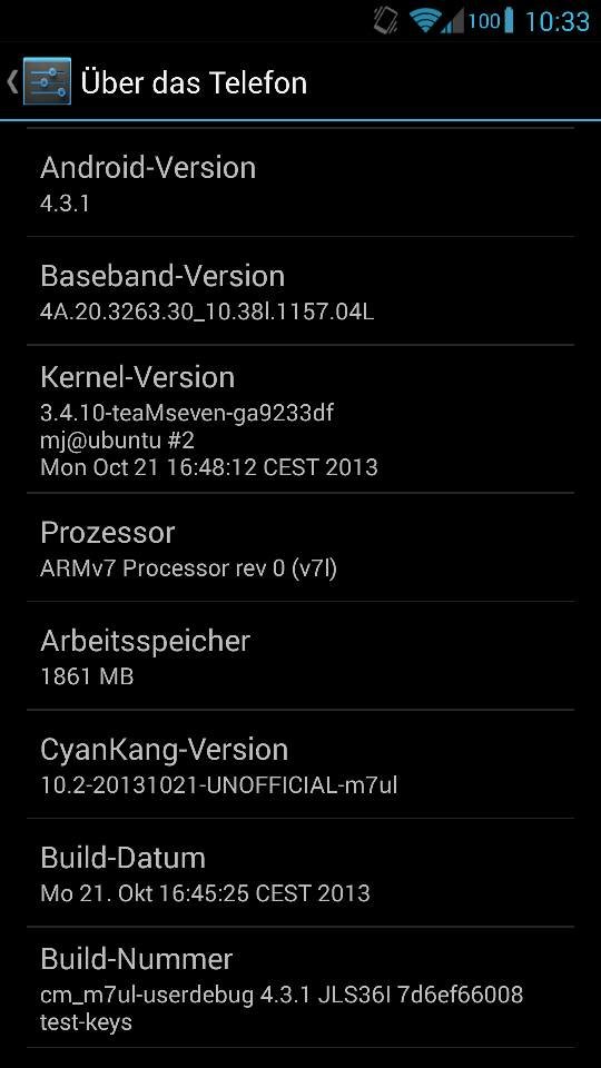

Radio kannst du praktisch jedes flashen, dass aktuellste ist das welches im Bild steht...
RUU solltest du jede nehmen können, was hast denn genau vor?
