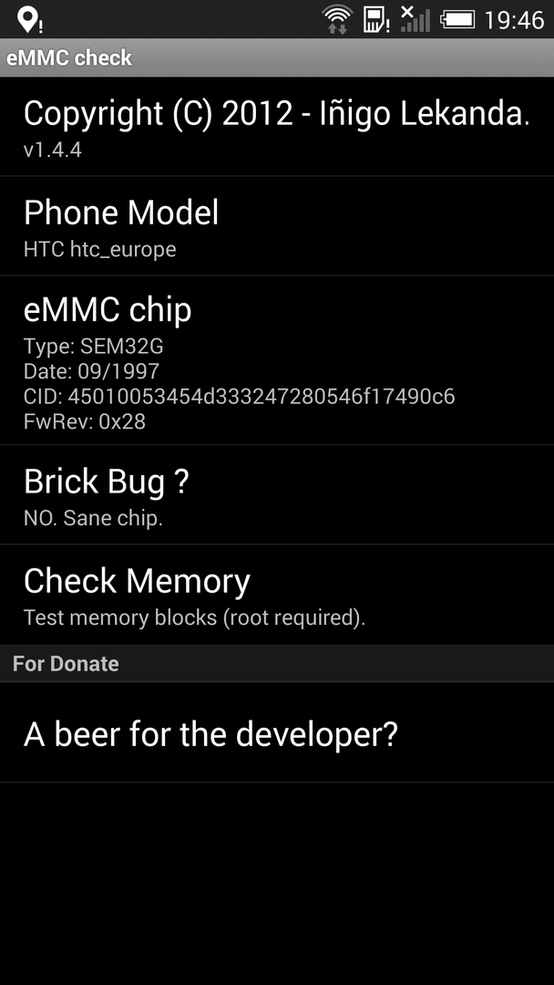

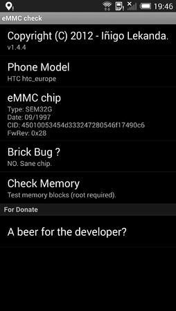

Hab bei Xda gelesen, das die Rom Kernel Kombination mit der S-off mit Hboot 1.57 möglich ist,
mit der eMMC Chip Nummer zusammenhängt, hat also vielleicht jemand den selben eMMC Chip und hat S-off zum laufen bekommen?
D01ZwMTzI8LpAAAAAElFTkSuQmCC
@emails2 kostet Sunshine S-off wirklich 25$?? Oder wie hast du dir S-Off gemacht?
Das wurde auch schon dementiert.
