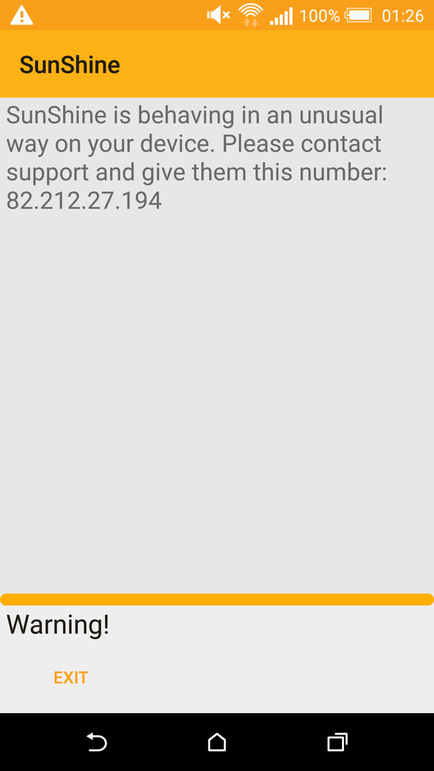

Guten Tag,
ich war zuvor auf der Android Version 5.1 gpe. Nun habe ich versucht wieder zurück zu gehen, auf Stockrom, es hat auch geklappt, nur dass ich ein Modifiziertes Recovery hatte, dass angeblich stock Recovery ist, ich flashte nur dass originale Recovery. Ich hatte auch mein S-Off wieder auf S-On gesetzt, jetzt kann ich per Subshine auch nicht mehr S-offen. Ich hoffe ihr könnt mir weiterhelfen.
siehe Anhang.
Würde mal vorschlagen, das zu machen, was da auf dem Bild steht: Sunshine Entwickler/Support kontaktieren und die Nummer mit angeben.
Warum überhaupt wieder s-on? Sollte man nicht tun. Wende dich an die Entwickler von Sunshine bei XDA. Sie antworten auf alle Anfragen. Steht auch so in deiner Meldung.
Ich habe auf der Seite keine E-Mail Adresse gefunden. Nur live-Chat. Ich würde auch eine ältere Version versuchen 3.0 oder so, nur leider wird nirgendwo die Aktuelle Version angeboten.
Bin nicht angemeldet bei xda.
Zum Glück verschickt die Telekom Geräte mit nicht aktueller Software und mein m8 von Januar kam mit 4.4.2 was man problemlos s-off konnte :D
Eine Frage, warum eigentlich nochmal s-on geschalten, macht doch nur unnötig Arbeit?
