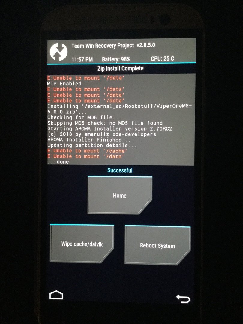

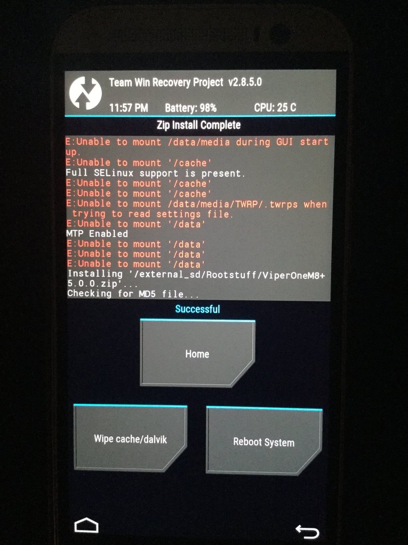

Hallo Leute,
ich habe leider ein Problem beim rooten meines HTC One M8. Es ist ein ungebrandetes Gerät. Mein letzter Root war das Google G1...seitdem hat sich wohl viel verändert :confused2:.
Ich versuche euch mal meinen Ablauf und den Fehler zu beschreiben und hoffe, dass man mir hier helfen kann.
1. Habe zuerst alles notwendige heruntergeladen (ADB, Android Dev SDK oder wie das heisst, SuperSU APK, Viper ROM 5.0, DeutschMod für Viper M7?, TWRP Recover 2.8.5.0, neueste Firmware lt. ViperOne Thread)
2. Danach habe ich erfolgreich das Handy unlocked mit HTCDev.
3. Danach, die TWRP Recovery drauf
4. Dann die neueste Firmware NoWipe Zip irgendwas geflasht
5. Dann Viper Rom drauf (Keine CID geändert, kein S-Off gemacht da ich dachte das passiert durch unlocken mit HTCDev)
Das hat soweit alles gut funktioniert, ich konnte das Smartphone vollständig nutzen. Ich hatte es ursprünglich rooten wollen, weil es ein Programm gibt welches als nicht kompatibel mit meinem Device im Playstore angezeigt wurde und nur über Umwege funktioniert hat. Dieses Programm ging nun garnicht mehr und stürzte direkt nach dem Start ab.
6. Also habe ich versucht die MID auf eine andere Device zu ändern, damit mir der PlayStore die APK freigibt
7. build.prop im Editor zeigte nur Hieroglyphen an und ich konnte nichts ändern
8. Somit war klar, irgendwas stimmt nicht. Also habe ich nochmal nach CID und S-Off geschaut und mich näher eingelesen.
9. Sunshine gekauft, S-Off gemacht und die CID auf 11111111 geändert
10. Dann habe ich die build.prop ändern können. Egal was ich dort eingetragen habe, es hat keinen Einfluss auf die Anzeige in Einstellungen -> Info -> Telefonstatus gehabt. Der Playstore hat mir auch nicht mehr gezeigt als vorher
11. Dann habe ich ein ein MID Change tool V 1.01 gefunden und wollte das Flashen. Beim flashen hing es und ich musste den Vorgang im Recovery abbrechen.
12. Dann war es Mitternacht und ich dachte alles in Ordnung, machste halt morgen weiter
13. Heute morgen das Smartphone angemacht und es bleibt beim booten hängen :cursing:
14. In die Recovery rein, Viper ROM erneut geflasht und nun kamen die Fehlermeldungen im Anhang.
Das war viel Text und ich habe so gut es geht für einen Halblaien versucht zu beschreiben was ich getan habe. Ich hoffe jemand ist so nett und kann mir helfen mein Smartphone zu retten.
Liebe Grüße Venesis
___________________________________
Edit 1:
Habe mittlerweile das Problem durch diverse Wipes beheben können und wollte nun die neueste CM13 Nightly testen.
Nachdem ich eine neue Firmware geflasht habe, so wie es im CM13 Thread steht, konnte ich die ROM installieren.
Mein derzeitiges Problem ist, dass ich die Stock GAPPS 6.0 nicht flashen kann, da meine /system Partition zu klein ist. Gibt es für das One M8 eine Narrensichere Methode die internen Partitionen zu verändern?
Ich probiere es jetzt erstmal mit den mini GAPPS und hoffe, dass die wichtigsten Sachen mit an Bord sind.
Mein Problem mit dem ändern der MID von dem ersten Beitrag besteht weiterhin. Wie kann ich diese denn effektiv ändern und was würde sinn machen, bzw. mit welcher MID komme ich an so gut wie alle neuen PlayStore apk's?
Gruß Venesis

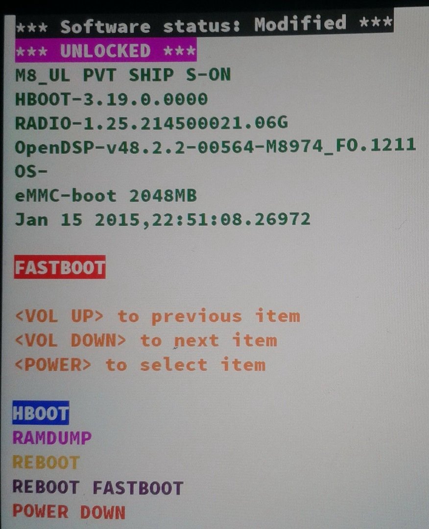

Hast du auch wieder Recht.. Sunshine hilft mir allerdings auch nicht, das beendet sich beim "full compatibility test" und danach ist laut SuperSU kein root mehr vorhanden. Der ist zwar nach einem Neustart wieder da, aber Sunshine stürzt immer wieder ab..
PS: Der bootloader ist übrigens schon unlocked..
