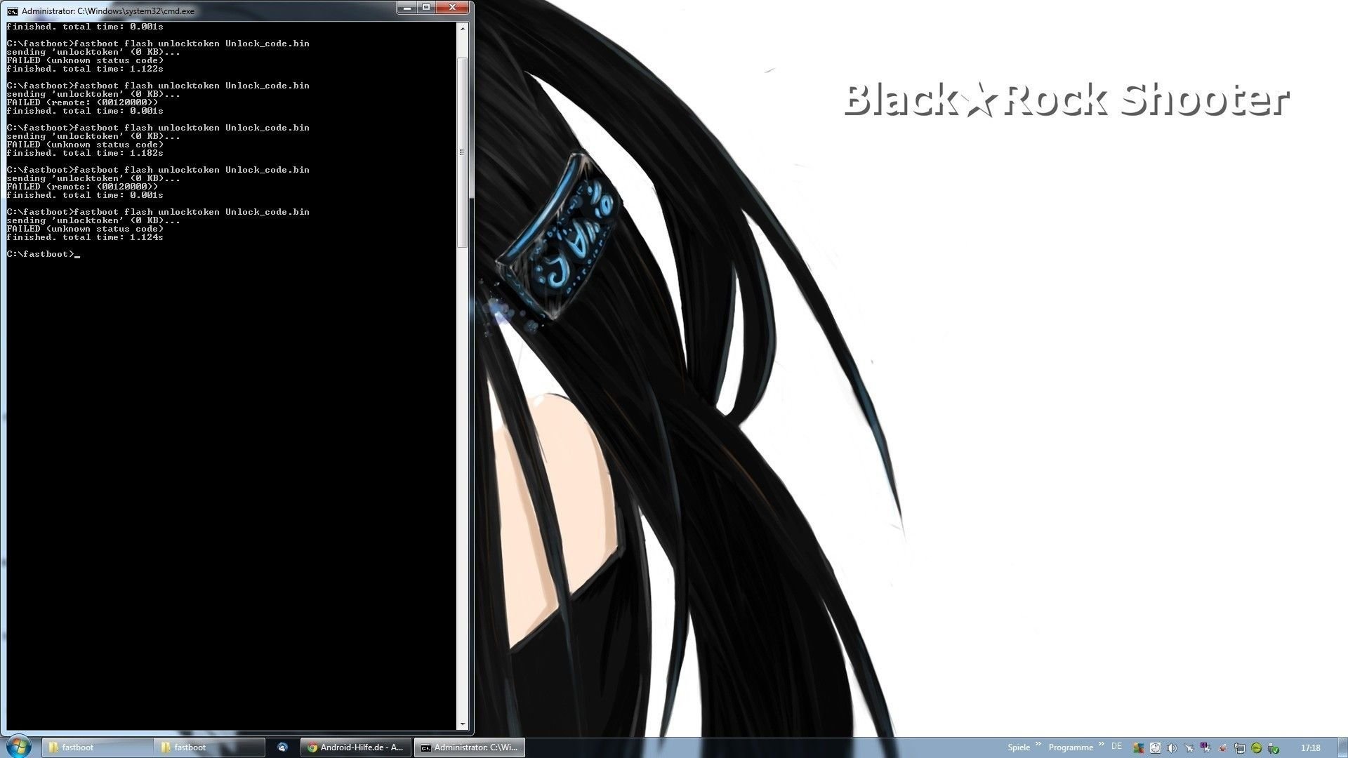

Das klappt leider auch nicht mehr. Wie schon gesagt, aus irgendeinem Grund scheinen alle nötigen Befehle nicht mehr zu funktionieren.
Edit: OK beim zweiten Mal hatt's mit dem Unlocken geklappt :)
