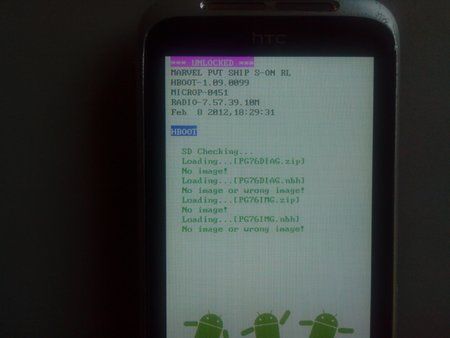

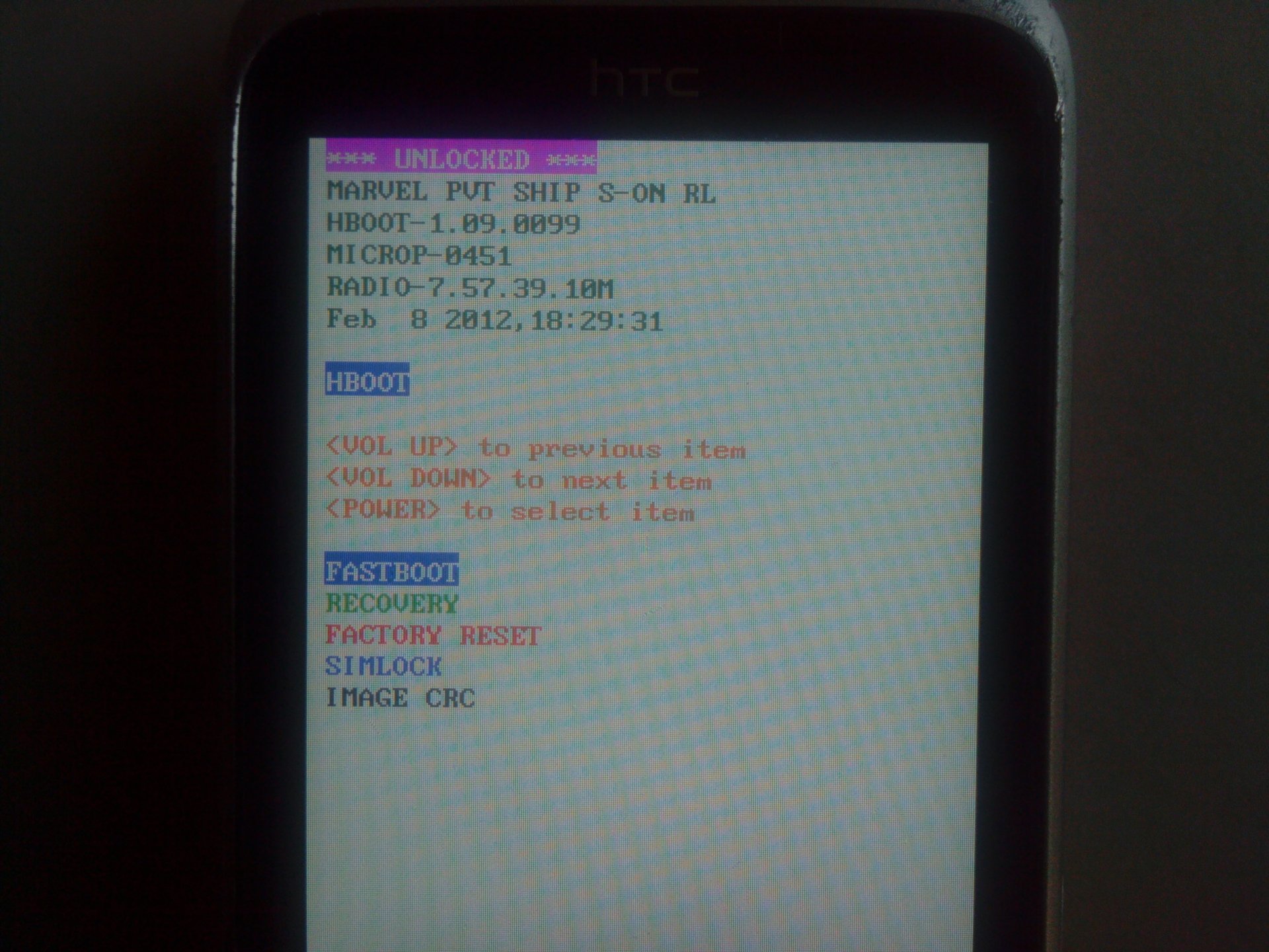

Hallo zusammen, ich bekomme die ClockworkMod-Installation nicht gebacken. Der Bootloader ist entsperrt (Bild 1) und die bltool-signed.zip ist auf der Speicherkarte (habe die auch schon mittlerweile formatiert). Nachdem ich Volume down und Power drucke lande ich im HBOOT, warte ein paar Sekunden und dann kommt Folgendes (Bild 2). Was mache ich falsch, was stimmt nicht?

Alles in Ordnung. :)
Ok, und wie komme ich in den ClockworkMod?
Leisetaste drücken, dann ist Recovery markiert und mit Power bestätigen.
Das hab ich schon. :unsure: Ergebnis: Grüner Kreis aus zwei Pfeilen sonst nichts. Hab' dann versucht Power zu drücken kommt fone und rotes Dreieck. :sad:
