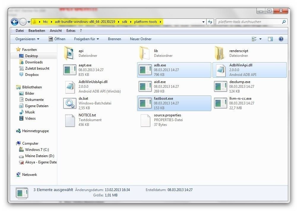

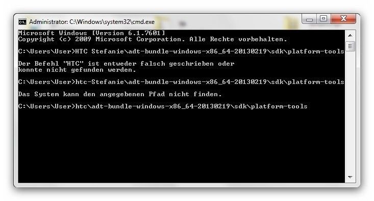

Da ich leider keine großen Erfahrungen mit diesem cmd - Fenster habe, mache ich wohl etwas falsch. Am Screenshot Platform-Tools kann man den Pfad sehen, wo diese 3 Dateien liegen. Der Ordner htc liegt am Desktop. Wenn ich diesen Pfad ins cmd - Fenster eingebe, bekomme ich die Meldung, dass das System den angegebenen Pfad nicht finden kann. Ich denke, dass ich was bei der Pfadeingabe falsch gemacht habe. Aber was ?

Jupp, der ADB-Ordner muß auf c:\ liegen.
Reaktionen: User37
Muss er nicht ;)
Mach es einfach so, klicken in die Adresszeile und kopiere den Pfad der da drin steht. In dem cmd Fenster gibst du 'cd ' und klicke mit der rechten Maustaste. Dann einfügen, enter, fertig.
