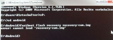

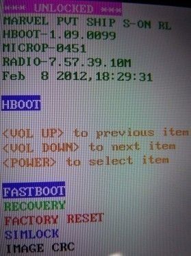

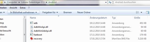

Vielen Dank für Deine gute Anleitung mit den sehr vielen nützlichen Tipps. Habe mein Wildfire S mit Deiner Hilfe & ONeill schon "unlocked". Beim Thema Custom Recovery wollte ich mir über den Link den ADB-Ordnerdownloaden - geht jedoch nicht mehr (haben viele andere Leute auch schon länger oben vermisst!); bin schon seit zwei Abenden und vielen Stunden jetzt am Verzweifeln:mellow::mellow::blushing: : aus dem nun woanders heruntergeladenen ADB-Tools habe ich mir die 3 geforderten Dateien in einen angelegten Ordner android auf C:\ hineinkopiert => siehe unten! Da eine recovery.img in diesen Tools nicht enthalten war, habe ich im WWW gesucht und diese dort unten gefunden. Wenn ich dann den Befehl " fastboot flash recovery recovery-cwm.img" eingebe, kommt jedesmal die Fehlermeldung „error: cannot loat ´recovery-cw.img´ - das Gleiche passiert, wenn ich statt „cwm“ „TWRP“ eingebe
Fragen: Kann es an der img-Datei liegen? Da biete das WWW ja scheinbar auch noch zich verschiedene???
Du schreibst etwas später "Jetzt zur Vorgehensweise: (Eins noch; Alle Zips müssen auf die micro-SD Karte kopiert werden aber nicht in einen Unterordner; das wäre unnötige Arbeit)!
01. über den Bootloader die Custom Recovery starten
02. die SuperWipeMarvelcEdition.zip flashen" => wie mache ich das flashen konkret???????
03. Da ich ansonsten auf diesem Gebiet ein ziemlicher Anfänger bin => Was kann man mit dem Cyanogenmod-Programm machen - ist das auch für diese Sachen, die in diesem Forum beschrieben werden geeignet? Lt. Homepage von Cyanogenmod soll es ja für das HTC Wildfire (von S steht allerdings nichts) die Finanlversion 7.2 geben
Vielen Dank das Du / Ihr Euch meiner Fragen annehmt :thumbup:

Hallo Prototyp1981,
ich habe bei meinem HTC ws den Bootloader via HTCDev auf "UNLOCKED" gesetzt.
Aber jetzt komme ich einfach nicht weiter, weder mit den cmd Befehlen, noch mit dem Goomanager, ich weis nicht was ich verkehrt mache?
