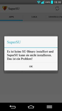

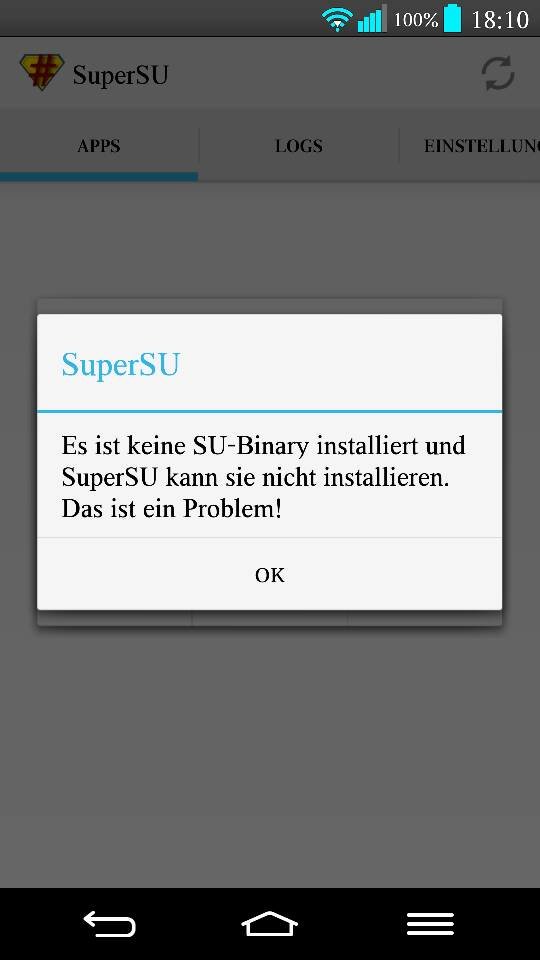

Weiß jemand was der von mir will? :/ super User ging bei mir auch nicht, bei den Versuch super süß zu Installieren kann folgendes.
