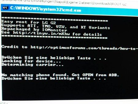

Ja wie gesagt, bis zum Schluss scheint alles zu kaufen wir es soll... Selbst für Superuser ist danach installiert.. Das ist das komische..
Mir ist nun was aufgefallen ... Das kam ganz am Anfang, hab das erst garnicht richtig durchgelesen da was von 'drücken Sie weiter..' steht..
Klingt nach einem Treiberproblem, dass Dein G2 nicht erkannt werden kann. Wie hast Du den Treiber denn installiert?
Sry, hat nun geklappt... Nachdem 3. X aber nun scheint es zu gehen. Danke für die Hilfe!
