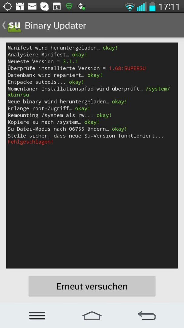

Was läuft beim update schief?
Hast Du SuperUser drauf oder SuperSU?
So wie es aussieht SuperUser
Schmeiß sie runter und hol dir supersu
Richtig! Das Thema hatten wir hier auf den ersten Seiten des Threads schonmal. SuperUser macht teilweise auch hinsichtlich der Berechtigungen Probleme.
Ich habe das gemacht was im ersten Beitrag stand.
Das war ja soweit auch korrekt und das Rooten funktioniert grundlegend. Aber als App ist SuperSU die bessere Wahl. Also schmeiß mal SuperUser runter und installier Dir SuperSU aus dem Play Store.
Okay Danke. Jetzt funktioniert es.
