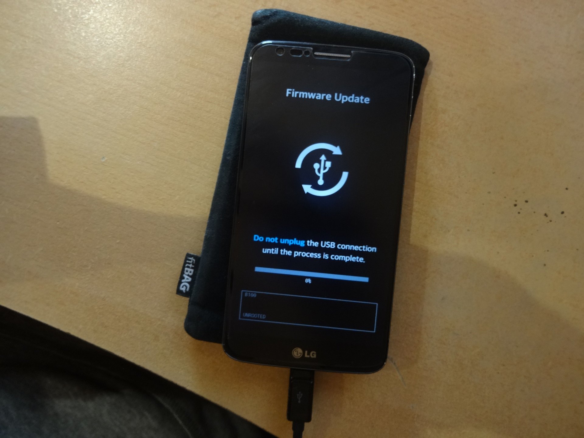

Steht jetzt seit 10 Minuten auf 0%, ist das normal?
Wie kann ich das abbrechen?
Gar nicht, Abbrechen macht das Phone uU unbrauchbar.
Nicht so toll. Da da weiterhin nicht passiert, hab ich jetzt den Stecker gezogen und hoffe das es nicht so lange dauert bis der Akku leer ist oder das Ding abbricht.
Geht es nicht aus wenn du die Power Taste 20 Sekunden gedrückt hälst?
Reaktionen: Manni09
Hat funktioniert, hatte nur so 5 Sekunden probiert :-D
Danke!
