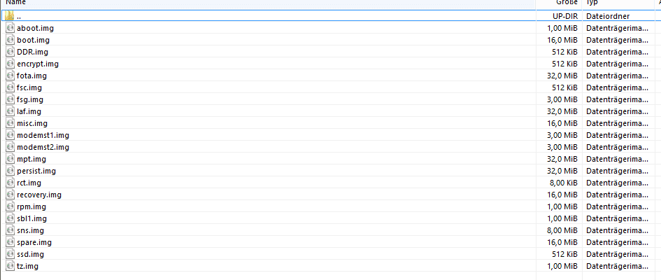

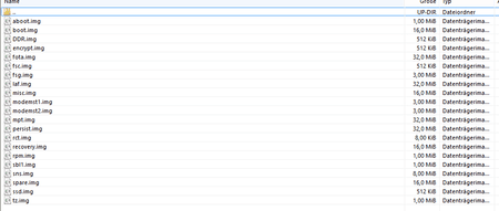

Ich habe ein Problem und zwar der Download Mode geht nicht mehr. Ich sehe nur das erste Fenster wo eben steht Download Mode aber es geht nicht mehr weiter. Über die Forum Suche wurde ich nicht wirklich fündig wie man das beheben kann. Bei XDA habe ich diesen Beitrag gefunden aber dafür braucht man Linux was ich 1. nicht nutze und 2. mich damit auch nicht auskenne. Eine Anleitung wie man das unter Windows machen kann wäre super bzw welche Methoden gibt es noch. Habe gelesen man könnte eine flashbare zip erstellen mit denn partitionen img files und diese flashen nur ka wie das geht und was man da reinschreiben muss das es auch richtig dann geflasht wird. Dann habe ich was gelesen von einen fastboot methode nur wie geht das und zu letzt wurde auch noch was von qhusb_bulk mode geredet nur all diese sachen sagen mir nichts bzw weiß ich nicht wie ich da hin komme. Wäre über jede einfache Anleitung oder Lösungen sehr dankbar.
Diese img files habe ich alle als backup nur ka welche da zuständig ist für denn Download Mode.
Edit: Wie man in denn fastboot modus kommt weiß ich inzwischen und habe die laf.img welche ja für denn download mode zuständig neu geflasht aber der download mode geht nach wie vor nicht. Bleibe noch immer hängen beim ersten download mode fenster.
