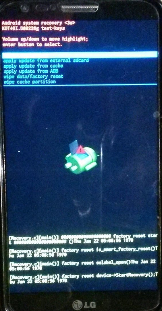

Nabend allerseits!
Nachdem ich das Software-Update auf D80220 G aufgespielt hatte und somit alles wieder auf stock war, habe ich mit Stumb Root erneut gerootet. Hat auch alles soweit funktioniert nur habe ich nun das Problem, dass ich, warum auch immer, keine Recovery drauf habe. Wenn ich z. B. via Rom Manager ins Recovery-System starte, komme ich zu einem Bildschirm wo ich lediglich "apply update" und "cache/data wipe" auswählen kann (siehe Foto)..Ich habe nun also vor wieder TWRP Recovery zu flashen, die Frage ist nur wie genau stelle ich das an?? Nehme ich Flashify oder doch ein anderes Programm? Flashe ich die komplette recovery.zip-Datei oder nur das extrahierte recovery.img? Muss ich auf eine bestimmte Version von TWRP achten oder kann ich einfach die aktuellste nehmen? Ich hoffe jemand kann mir helfen..

ich habe Deinen Beitrag mit dem bestehenden Thread im richtigen Unterforum zusammengeführt. Bitte benutze künftig erstmal die Suche und achte auf das korrekte Unterforum.

Ja das wäre schön wenn das mal jemand erläutern könnte wie das geht mit TWRP und welche man nehmen sollte. :thumbup:
Thread lesen und die Anleitung befolgen...
Apk downloaden usw...
Und welches LG G2 ihr habt, das solltet ihr schon aus dem Titel des Unterforums entnehmen können...
Es gibt wohl andere G2s als 802?
Und das funktioniert auch wenn die Firmware 20G ist?
