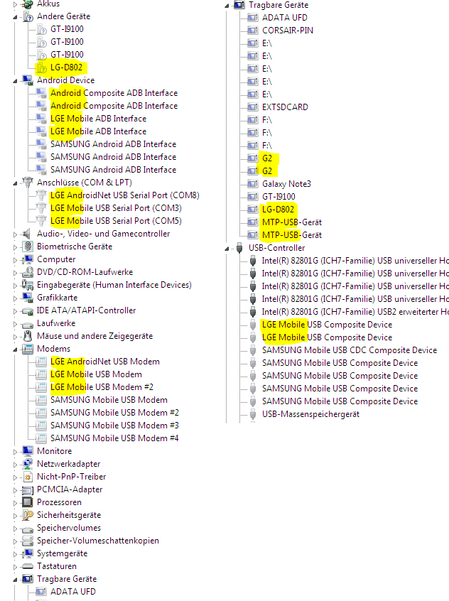

Auch der COM Port wird korrekt erkannt. Allerdings sobald das Dingen in den DownloadModus gebootet wird ist im Gerätemanager ein gelbes Ausrufezeichen beim G2 und Win7 sagt mir auf einmal das die Treiber nicht installiert werden konnten. Natürlich sind die aktuellen LG Treiber installiert. Mehrere Kabel und USB Ports getestet.
Hat jemand ne Idee?
Ich würde mal alle LG-Treiber sauber deinstallieren, dann alle Geräte & Treiber dazu löschen.
Das am besten nach diesen Anleitungen:
Windows 7: Alte Treiber anzeigen und entfernen - CHIP
Windows 7 - Inaktive Gerte in Windows 7 deinstallieren
Die Geräte findet man in den Gruppen:
Andere Geräte
Android Device
Anschlüsse (COM & LPT)
Modems
Tragbare Geräte
USB-Controller
Dann (nach PC-Neustart) LG Treiber installieren, Internet ausschalten/deaktivieren (sonst versucht Windows immer Treiber aus dem Internet zu laden, statt die lokalen zu benutzen, was auch eine erhebliche zeitliche Verzögerung mit sich bringt), und dann Handy erneut anstöpseln und probieren.

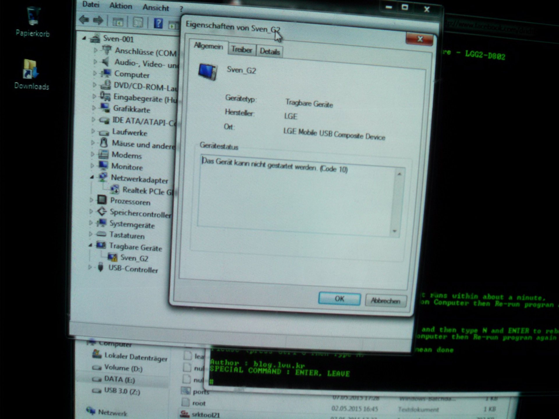

Danke aber irgendwie hilft das alles nix. Ich hab die LG Treiber alle deinstalliert. Dann die NIC deaktiviert, den aktuellsten Treiber von LG Site installiert. Alles wie gehabt. Im eingeschalteten Zustand wird es einwandfrei erkannt. sobald ich rooten will und das Teil in den DL Modus geht funzt nix mehr.
Allerdings hat das kdz flashen einwandfrei geklappt. :confused2:
Windows 7 64Bit.

im DL Modus ist das "Tragbare Gerät" glaub ich irrelevant, da benutzt der PC dem Com Port. Wo ist eigentlich genau dein Problem ?
läuft das Skript nicht durch ?
Richtig. Kommt bis zur ersten Raute dann ist Feierabend.
ist nichts ungewöhnliches einfach den "sh..." Befehl nochmal eingeben
leerstelle zwischen # und sh beachten/einfügen.
falls nach paar sekunden nix geht, einfach STRG+C befehl abbrechen erneut probieren (sh eingabe)
bzw. kabel ein/ausstecken (bricht Befehl auch ab) und sh erneut probieren.
Meistens klappt es beim 2ten Anlauf (bei mir war´s drei mal nach jedem CSE Flash so )
Reaktionen: SvenGWK und fenie
Es hat geklappt. :thumbsup:
Allerdings erst nachdem ich das Leerzeichen zwischen der Raute und sh weggelassen habe. :confused2:
Danke nochmal für deine Geduld.
